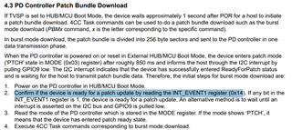

查看 SLVAFF7B 文档后、似乎从未定义 INT_EVENT1的寄存器。
我们正在对器件和图4.5中的流程图进行主机提供的补丁捆绑包更新、并引用检查 INT_EVENT1的特定位。
更令人困惑的是、记录在案的"如何"不遵循流程图并检查特定位。
我们应该遵循流程图(要求定义 ReadyForPatch 和 AppLoaded 位)还是遵循流程图下方的文档?

    INT_EVENT1寄存器地址首先在第4.3节的开头提到。
    SLVAFF7B 中的表 B-1中也显示了该示例。
    如果您遵循 第4.3节中概述的初始步骤、然后继续执行从第10页开始的步骤、您应该能够确认其与图4-5中的流程图一致。 为混乱而道歉。 也许应该最后添加流程图
