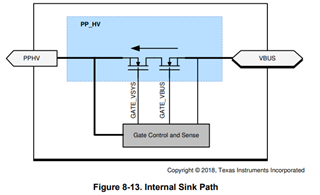

尊敬的 Sis 和 Madams:
是否可以通过外部 MCU 控制 TPS25751的栅极控制和感应?

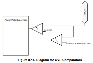

如 OVP (过压保护)所述、我认为 FET 由 GATE_VBUS 和 GATE_VSY 端子控制。
当我检查 TRM 时、我找不到任何寄存器来控制这些栅极驱动、但您能告诉我们是否有办法通过外部 MCU 控制它们吗?
Masashi
    尊敬的 Masashi:
    无法直接控制 TPS25751D 的栅极控制。
    如果使用 TPS25751S、则外部电源路径由栅极驱动引脚控制、因此您可以在其中添加额外控制。
    谢谢。此致、
    Chris
    您好 Chris、
    我知道 TPS25751D 的内部电源路径 MOS FET 不能由外部 MCU 控制。
    如果是 TPS25751S、则使用外部电源路径 MOS FET、因此感谢您介绍如何控制栅极。
    Masashi
