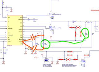

我们构建了基于电路板的 LM5190。 输出电压应调节至14.5V、直到负载电流为10A。 如果负载消耗更多电流、则电压可以降低、直到 IC 进入断续模式。
1.打开时输出电压约为13.8至14.1、如果关闭再打开、电压将变为14.5伏。
2.开关节点的脉冲具有不同的占空比。 每两个宽度较大的脉冲后、就会有一个宽度极小的脉冲。 这不是一些随机信号、而是一个周期性脉冲。 IC 本身似乎正在生成此类脉冲。 (我目前没有示波器图像)。
3.为了根据 LM5190QEVM-400的建议验证我们的电路板、我们安装了与 LM5190QEVM-400相同的元件值(输出反馈电阻除外、我们所需的电压为14.5)、而不是将电流调节为8A、而是使用5m Ω 检测电阻和  LM5190QEVM-400中所示的所有其他元件值、在大约5A 的负载电流下切断我们的电路板。
4.开关频率为400kHz、输入电压为57V。
5.开关节点脉冲似乎正常时的输入电流(所有脉冲宽度相同)在57V 时约为0.03A ,而当电流高于0.03A 时,如果我们检查开关节点,脉冲的性质如 SL 所述。 第2号
6.另外,如何使用 RIMON 确定电流超过设定的 Ilimit 电流后电压下降的速率?
7.从现在起、ISET 与电容器连接、然后连接到 GND。
    你好、Pawan
    1.如果输出负载非常轻,在 PFM 模式下可能会发生这种情况
    2和3。 该问题可能是由于噪声注入电流检测输入引起的。 请使用100p+50 Ω 差模滤波器、并在 ISNS 和 AGND 引脚之间、VOUT 和 AGND 引脚之间添加100pF 共模噪声滤波器。
    6、电子负载是否处于 CC 模式很难估计。 如果您使用电阻器作为负载、OUT 输出电压将下降、直至负载  电阻 x RIMON 设置的限制电流
    - EL
    这解决了我的问题。 谢谢 Eric San。
