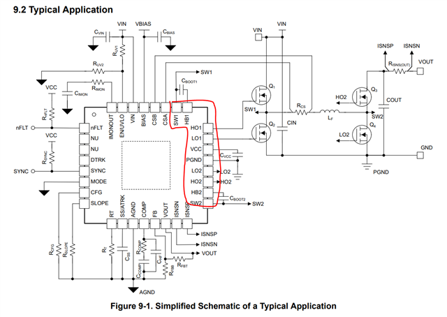

您好、
我想使用逻辑电平输出并使用外部驱动器、因为我想使用标准电平 MOSFET。
应如何处理未使用的驱动器引脚?
    您好、Nicolas、
    需要为低侧 FET 的驱动器使用 LO1和 LO2。 数字输出 HO1_LL 和 HO2_LL 仅用于高侧 MOSFET 驱动器。
    SW1和 SW2需要连接到开关节点、HB1和 HB2的电容器仍需要存在并按照上图所示进行连接。
    需要如上图所示连接 VCC 和 PGND。
    Brigitte
