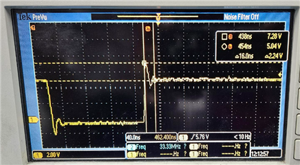

我们使用 AM6231AKGGHHALW 开发了一种定制网关硬件、 并使用由 TPS6521907RHBR 处理的电源管理器件。
进行30MHz 至150MHz 辐射辐射辐射发射扫描后、我们看到了在95 107和120MHz 范围内超出限值的一些尖峰。
使用嗅探头设置进行详细扫描后、我们发现发射来自 PMIC 器件侧。请查看所附的原理图器件。
另外,我们在降压电感器引脚上看到了幅值为2V 的尖峰(在原理图中用红圈标记),请参见所连接的波形和探头捕获。
请分享您对此的见解、
Deepak D.
    尊敬的 Deepak:
    感谢您联系 e2e。
    在07版本的 TPS65219中、所有3个降压转换器都配置为高带宽。 这需要80uF 的最小输出电容、但原理图仅具有47uF。
    您能否在所有3个降压输出上再添加一个47uF 并再次检查?
