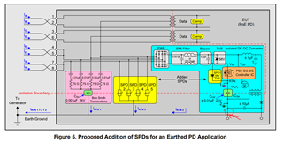

我已使用 TPS2372-4 PD 控制器和使用或控制器桥接 IC 来实现原理图。 我需要50W PoE PD、带自动降级到更低级别 PSE (例如25瓦)。
  1. CLS、AutoCLS、AMPS_CTL、REF 和 IRSHDL_EN 的接地方案和配置是否 正确?
  2. 对于自动 MPS 功能、ORing 配置将如何完成? 此控制器没有用于 ORing 配置的 APD 引脚。
如果您能查看原理图并分享宝贵的意见、我将不胜感激。 你在这方面的快速反应将是非常明显的。

    原理图的分辨率较低。 最好有 pdf 版本。
    1. Rtn 不应与 VSS 连接,因为它们是不同的 GND。 您应连接下游电路、尤其是 VDD 和 RTN 之间的大容量电容器。 CLS、AutoCLS、AMPS_CTL、REF 和 IRSHDL_EN 以 VSS 为基准、正确无误。
    2. TPS2372-4更适用于无源 ORing ,其中 ORing 电路将选择电压更高的电源。 连接 PoE 和适配器时、转换可以是无中断。  确保在 ORing 二极管之前具有大电容。 如果您需要 APD 和适配器优先级> PoE、请选择 TPS2373-4。 但  在使用 APD 时、不是无中断转换。
    此外、您还可以为51W 6级配置选择 TPS2372-3。 它与 TPS2372-4引脚对引脚兼容、并且价格更便宜。

    1.  如您所述、VSS 和 RTN 有两个单独的接地端。
    • 如果 我们将两个接地端短接、会发生什么情况?
    • 如果我将 VSS 平面与 RTN 分离、那么在这种情况下、能否将 VSS 与机箱接地短接?
    • 是否有接地方案的文档?
    2. 我们是否确实需要大容量电容器?为什么? 建议值是多少?  是否有用于计算的参考文档?
    3.这些引脚的值和映射是否正确(CLS、AutoCLS、AMPS_CTL、REF 和 IRSHDL_EN)?
    4.我看到这个引脚用于浪涌保护(IRSHDL_EN)此引脚将会有什么情况? 悬空或短路?

    尊敬的 Kapil:
    [报价 userid="552569" url="~/support/power-management-group/power-management/f/power-management-forum/1510558/tps2372-schematic-review-of-tps2372-4-pd-controller-for-41w-to/5808438 #5808438"]
    • 是否有接地方案的文档?
    [/报价]
    如果 VSS 和 RTN 较短、例如不受浪涌电流限制、则 PD 效果不佳。
    最好不要将 VSS 短接至机箱接地、否则可能会导致检测失败。 在某些应用中、输出 GND 可能短接至机箱。
    https://www.ti.com/lit/an/slua736/slua736.pdf 中有一个接地 PD 示例。 输出 GND 取决于应用。
    [/报价]
    PoE 标准需要使用大容量电容器 来保持250us 的瞬态和 Cport。 通常、8类建议使用100uF
    [/报价]
    原理图的分辨率较低。 请发送 pdf 版本。 IRSHDL_EN 最好在90%的情况下设置为开路、以启用浪涌延迟。
