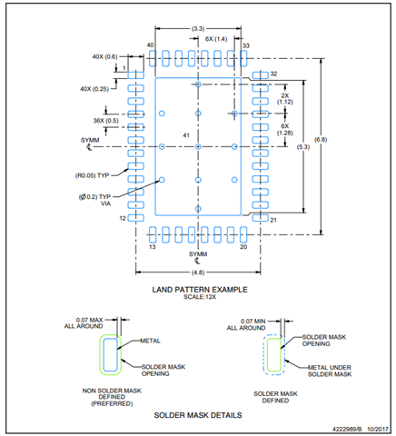

您好、
TPS546D24S 具有 PMBus 接口、可能需要有关通信问题的建议。
热耗散对于此 IC 至关重要、可能需要在 PCB 布局方面提出建议。
