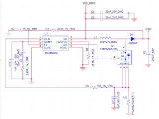

我们的原理图
VCC_BSRC= 8.2V
请告诉我我们电路中的哪个问题可能导致输出波形出现这种抖动
    尊敬的 Jaewook:
    感谢您使用 e2e 论坛。
    看起来器件在脉冲跳跃模式下运行。
    如果在轻负载条件下运行、占空比会降低到所需占空比小于器件的最短导通时间限制的程度、因此 VOUT 会开始增加、直到 OVP 被触发、然后器件停止开关并等待 VOUT 下降。 此循环会重复并创建您在测量中看到的波形。
    此行为是正常行为、对器件无害。
    当输出端的负载增加时、纹波应消失。
    如果对此行为还有其他问题、请告知我。
