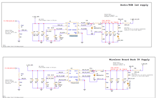

您好、
请查看随附的原理图并验证补偿电路并分享您的宝贵反馈。
类似
    嗨、akin、
    对于3A 负载、它也可以正常工作。 对于4A 负载、我建议在 VOUT 再添加一个47uF 电容器。
    Hello Himanshu、
    感谢您发送编修。 更新了原理图
