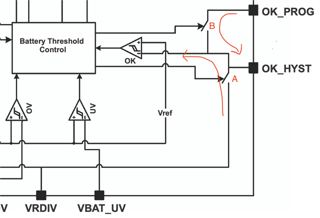

器件型号:BQ25504
 BQ25504是一款整洁的器件、我运行得很好、有几个我不理解的小问题。 开始回答这个问题之前、我的第一个问题是、是否存在数据表 SLUSAH0G–2011年10月–2023年8月修订(修订版 G)第12页上的功能方框图小错误、这是最新版本。 这是该图的一部分:
观察当内部开关 A 闭合时、VRDIV 已连接 OK_HYST (这在某些测量模式下似乎没问题)、但也会与运算放大器进行比较 Vref。 虽然后者可以用于一些函数、但在这里似乎不正确、因为这会导致 OK_PROG 的测量不可能同时进行。 但是、为了确定值 VBAT_OK_PROG、需要后者、因为该公式不包含 ROK3。 因此、我觉得电路应该是这样的:
在这里、如果开关 B 闭合、而 A 开路 、则可以确定 VBAT_OK_HYST、如果两者都闭合、ROK3有效地缩短(参阅下文)、以便可以测量 VBAT_OK_PROG。
测量 ROK3上的电压时、这条推理曲线似乎得到确认。 随着电压 VSTORE 的降低、ROK3上的电压为零、而在超过  VBAT_OK_PROG 阈值后突然变为正。 但问题仍然是、开关 B 的作用是什么? 可能我在这里还缺少一些东西。
您能评论一下我的理由和开关 B 的作用吗?

    此器件已投产14年、并按预期运行。 该方框图并未描述器件的完整说明、也未用于此目的。 我认为开关"A"和"B"的连接点均为分压电压提供基准、并将比较器连接到基准设置。

    感谢您研究我的问题。
    >> 此器件已投产14年、并按预期运行。
    是的、没有人另行建议、我礼貌地 尝试解决数据表中可能出现的错误。 即使经过14年和6次修订、也可能有改进的余地。 在这种假设下,我的观察当然是正确的。
    >> 该方框图未对零件进行完整描述、也未用于此目的
    公平、您不能在方框图中显示每个细节。 但是,所显示的部分不应该是内部行动的忠实代表吗?
    是的,在一般情况下,这是真的,但作为绘制它不能是正确的 imho。  如果可能、我希望获得更详细的答案、因为在试验此器件时我还有一些我不理解的其他发现、这有助于 首先对内部元件的假设充满信心。
    感谢您的耐心。  此致、Ruud。
    尊敬的 Ruud:
    如前所述、我们不能在方框图中包含每个细节。 感谢您的反馈。
    Mike Emanuel
    感谢你能抽出时间。
