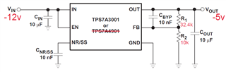

我在下面列出了一些信息以及一些问题、想知道是否有人可以帮助我找到正确的方向、帮助我理解和纠正我看到的问题。
另外、谁是合适的应用工程师来与我们讨论我们的问题?
TPS7A3001失败 DRB T 在高湿度环境(95%无冷凝)下运行两小时。
    1. 根据规格表中的表格、稳压器配置为-5V 输出、支持输入/输出10uF 电容器以及10nF Cbyp 和 CNR/ss 电容器。
    2. 湿度浸泡后无输出故障、而-5V 变为零伏
    3. 发生故障时、请注意 NR/SS 电压测量值为~μ V 至6VDC、而正常运行时测量值为-1.2VDC
    4. IC 不会随着时间的推移自行校正、但当随着时间的推移进行下电上电时、会再次提供适当的输出。
    5. 电路原理图如下所示
我们已经对装有 TPS7A3001的 TPS7A30评估装置进行了额外测试 DGN T
    1. 不同的封装配置
    2. 装置上的稳压器也配置为-5V 输出
    3. 在高湿度下不会出现故障(周末的测试时间要长得多)

    1. 我会检查电容器、以确认它们的额定值是否正确、从而保持稳定性。  使用电容器制造商工具并验证在最小交流施加电压(0.01Vrms 通常是最低)和直流施加电压下的电容器是否满足 LDO 的稳定性要求。
    2. 验证 PCB 是否干净且无污染物。  如果存在此问题、则 NR/SS 电容器可能存在泄漏路径、我们每年都会在 E2E 上看到工程师的帮助下多次出现这种情况。  这将根据漏电路径提高或降低 NR/SS 电压。  如果 PCB 是手工焊接的、即使看不到污染物、即使使用显微镜也会存在污染物。  完全清洁 PCB 时、可选择使用异丙醇或 PCB 板清洁解决方案、后跟 DI 浴。
        1. 使用的电容器是 Kyocera Kgm 系列 X7R 电介质。
        2. 根据数据表、电容器在90%至95%RH 下经过测试、工作时间为500小时、电容变化小于12.5%。
    2. 验证 PCB 是否干净且无污染物。  如果存在此问题、则 NR/SS 电容器可能存在泄漏路径、我们每年都会在 E2E 上看到工程师的帮助下多次出现这种情况。  这将根据漏电路径提高或降低 NR/SS 电压。  如果 PCB 是手工焊接的、即使看不到污染物、即使使用显微镜也可能存在污染物。  完全清洁 PCB 时、可选择使用异丙醇或 PCB 板清洁解决方案、后跟 DI 浴。
        1. 我们使用洗衣机来测量清洁剂污染水平、在满足特定要求之前不会终止清洁周期。  这一过程让我有信心没有污染物。
        2. 如果您认为 NR/SS 电容器可能是故障、您是否能够为我们的应用推荐相应的电容器系列?
        3. 这些器件均通过自动装配拾取和放置机进行安装。

    能否请使用 Kyocera 在交流偏置(0.01Vrms 或任何最低值)和直流偏置(Vout)方面的在线工具查看电容? 我们来确认它满足稳定性所需的最低有效电容(2.2uF)。
    您能否在没有保形涂层的情况下进行相同的测试?  这仍然是一个漏电路径。  值得注意的是、EVM 没有保形涂层、在测试中没有失败。
    您能否确认、在清洗后、保形涂层之前、处理 PCB 能够充分防止污染物?  我见过将组装好的 PCB 清洗到保形涂层机的技术人员或工程师处理了 PCB 并在 PCB 上留下了残留油(清洗后、保形涂层之前)的情况。  在保形涂层期间、残留的油留在 PCB 上、该故障发生在这种情况下。  请确认控制措施到位、这不是问题。
    您(小心)能否将 NR/SS 电容器替换为另一个电容器(从 EVM 上获取该电容器、例如、如果经过培训的技术人员可以小心地将其移除并且可以仔细清洁 PCB)。  然后尝试进行湿度测试、查看 LDO 是否仍然出现错误。
    如果您采取了故障 LDO、请小心移除并将其放置在 EVM 上、(并在彻底清洁 EVM 后)您是否可以重新运行湿度测试、看看 LDO 是否会再次出现故障?  这将有助于找出 LDO 问题所在、我们对这批 LDO 的批号很感兴趣。

    • 能否请使用 Kyocera 在交流偏置(0.01Vrms 或任何最低值)和直流偏置(Vout)方面的在线工具查看电容? 我们来确认它满足稳定性所需的最低有效电容(2.2uF)。
      1. Spicat.Kyocera 工具没有交流偏置特性、它显示了直流偏置等。
    • 您能否在没有保形涂层的情况下进行相同的测试?  这仍然是一个漏电路径。  值得注意的是、EVM 没有保形涂层、在测试中没有失败。
      1. 这项工作以前已经完成。 如果没有保形涂层、器件就会更快地发生故障。
    • 您能否确认、在清洗后、保形涂层之前、处理 PCB 能够充分防止污染物?  我见过将组装好的 PCB 清洗到保形涂层机的技术人员或工程师处理了 PCB 并在 PCB 上留下了残留油(清洗后、保形涂层之前)的情况。  在保形涂层期间、残留的油留在 PCB 上、该故障发生在这种情况下。  请确认控制措施到位、这不是问题。
      1. 是的、我可以确认。 我完全同意这些污染物、因为我们已作出很多努力来测量水滴的阻抗、以显示受污染的水是如何显著降低阻抗的。
    • 您(小心)能否将 NR/SS 电容器替换为另一个电容器(从 EVM 上获取该电容器、例如、如果经过培训的技术人员可以小心地将其移除并且可以仔细清洁 PCB)。  然后尝试进行湿度测试、查看 LDO 是否仍然出现错误。
      1. 此测试正在进行中。
    • 如果您采取了故障 LDO、请小心移除并将其放置在 EVM 上、(并在彻底清洁 EVM 后)您是否可以重新运行湿度测试、看看 LDO 是否会再次出现故障?  这将有助于找出 LDO 问题所在、我们对这批 LDO 的批号很感兴趣。
      1. 在我们的组装过程中发生故障的器件的两个封装是不同的、EVM 是不同的。 我们的封装采用 BGA 封装、而该 EVM 采用 MSOP 封装。
      2. 为此、我们将设备连接到相对的组件上并运行测试。
      3. 测试显示 BGA 批次代码25FJ 的性能非常差。 您能查看一下这些器件是否有任何问题吗?
      4. 批次代码364X 的进一步 BGA 测试已完成、性能得到提高。 这些 IC 没有完全通过、但湿度过后仍保持开启状态。

    我们一直在设计实验来帮助解决潮湿环境中-5V 故障的根本原因。  这些实验让我们面临许多问题、即助焊剂被困在器件下方、当被引入水中时、助焊剂会提供足够高的污染水平以使水更导电。  您能告诉我们您建议使用哪种清洁工艺、以便我们尽可能成功使用这些 QFN 器件?  对于需要将元件安装到电路板上并在其中清洁的时间限制是否存在?

    我们一直在这里进行大量的高湿度研究和测试、故意用助焊剂污染水。  关于我最初发布的以下声明(特别是第3号)、我们了解到、当我们使用~2m Ω 电阻桥接使能引脚和 NR/SS 引脚时、会发生这种失效模式。
    这可能会引导我们将离子污染引向未被很好地清洁的设备下方。  能否请联系您的 PE 经理、就我们如何清理 QFN 器件征求任何建议的指导意见?  酒精浴与 Deionized 水浴已经帮助,但是,任何额外的信息,你可以添加将非常感激。

    从前面可以看出、您好像已经确信问题是 NR/SS 电容器上的泄漏。  这是否仍是你的假设或有什么变化?
    我们没有多少客户询问导致 Vout 发生变化的湿度测试、我知道没有针对此 LDO 的客户。
    我们拥有悠久的历史、NR/SS 电容器上的漏电流会导致 Vout 发生变化。  大多数情况下、这不是问题、而是会导致泄漏的污染物问题。  我们有许多不带 NR/SS 电容器的 LDO、如果您给出了您的最新要求列表、我们可以提供新 LDO 的建议。
    如果移除 VSS 电容器、则 LDO 将更快地导通。  但是、您在顶部设定点电阻器上安装了 CFF、这样可以防止您在开启时遇到的大多数问题(即、我认为您在此处不会遇到问题)。  您的噪声和 PSRR 性能会略微变差、但仅此而已。
