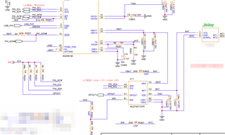

将电量监测计芯片 BQ27427与充电芯片 BQ25619结合使用时、BQ27427的 SRX 引脚是否应该连接至 BQ25619的 BAT 引脚或 VSYS 引脚以实现电池电平检测? 您能检查一下原理图是否有任何问题吗?
    您好、Emma、
    是的、您要将输出检测线路(SRX)连接到充电器的 BAT 引脚、而不是 SYS 引脚。
    根据我在代码片段中看到的内容、我不确定 TS 偏置网络是否正确、我可以看到2个10k 电阻器、通常对于我们推荐的 NTC、这个值为5.3k 和31k。 此外、QON 也不需要外部上拉电阻。 它已经有一个内部上拉电阻器。
    Wyatt Keller
    感谢您的回答。 我将 NTC 电阻更改为5.3K 和31K、 还有一个需要咨询的问题:BQ27472的 BIN 引脚是否可以连接到 BQ25619的 TS 引脚、并一起连接到电池的 NTC 热敏电阻端子? 可能会发生什么问题? 该规范并未特别说明将 BIN 引脚连接到 NTC 的作用。 这种连接的功能是什么?
    您好、Emma、
    电量监测计和充电器无法共享同一个热敏电阻、其偏置网络会干扰并提供不正确的温度测量值。 我们建议使用测量仪表温度测量值、并根据需要在主机上调整充电曲线。
