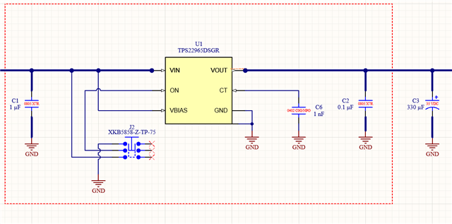

TPS22965数据表的第10.1.3节指出、由于电流从 Vout 流向 Vin、因此强烈建议 Cin 大于 CL。  在我的设计中、CL 为330 μ F、Cin 为1 μ F、CT 也为1nF。  输入电压为5V、最大电流为3A。  TPS22965可以处理多大的反向电流? 芯片是否会因反向电流而损坏?

    输出电容是否靠近负载开关放置?
    您能分享一下方框图吗?
    TPS22965具有 QOD、这将有助于使 VOUT 放电。 器件可在10 μ s 内处理额定负载电流(6A)的反向电流。

    实际上、输入引脚附近有(1uF 0805 X7R 25 VDC (C1))、输出引脚附近有(0.1uF 0805 X7R 25 VDC (C2))。 330uF (C3)离芯片不远或不远、并且靠近下一个芯片(LDO)。
    遗憾的是、通常 发生断电。 因此、用户可能并不总是关闭 ON 引脚(将 ON 引脚置为低电平)。 我不确定 QOD 是否能够使电容器在电源中断期间放电、因为  在 断电期间导通会置为高电平!
    请看一下随附的图片。

    我建议选择在工程处于设计阶段时具有反向电流阻断功能的负载开关。
    请告诉我您的系统要求、我需要向您推荐。

    感谢您提供的所有信息。 我考虑在输出引脚上增加一个二极管、以防止反向电流流动。 这似乎是一种更简单、更具成本效益的解决方案。 也不需要更换 IC。

    您可以查看 TPS22953、该器件在禁用时具有 RCB。
    COUT 值高于 CIN、适用于您的应用。
    添加二极管可能会导致压降。 二极管也会起作用。
