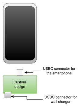

我们必须设计一个永久连接到智能手机 USBC 的主板:
该电路板上有两个主要功能:
  • 在插入壁式适配器时为智能手机供电。
  • 使用 PCM2912A 在智能手机上添加麦克风。 当没有壁式适配器时、音频部分必须由 Smartpthone 供电。
我考虑从 TPS25751EVM 电路板开始、如下所示:
音频部分将由 VBUS (5V -> 20V)供电。 还可以吗?
D+和 D-信号将直接连接到 TPS25751和 USB 连接器。 是否需要多路复用器?
此致。

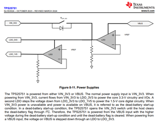

    通常、应用程序位于 PD 控制器之后。  建立 PD 合约后、便会启用电源路径。  如果将直流/直流转换器放置在 PD 控制器之前、则从远端到直流/直流转换器和 PCM 的电源路径不受控制。  如果我正确理解您的图、该解决方案将仅提供5V 电压、而接收5V 电压为5V 至20V 电压。
    我建议将直流/直流转换器连接到 PPHV。  TPS25751将配置为仅供电方、并使用电池无电配置在 PPHV 上启用受电方电源路径。

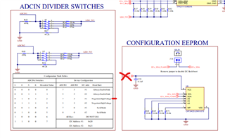

    如果您使用 EVM 来测试和确认您的设计、我建议进行修改、以防止在未插入壁式适配器时加载配置。
    https://www.ti.com/lit/ug/slvucp9a/slvucp9a.pdf#page=36
    https://www.ti.com/lit/ds/symlink/tps25751.pdf#page=45
    https://www.ti.com/lit/ds/symlink/tps25751.pdf#page=30
    Chris
    您好:
    感谢您的建议。
    因此、我必须将 EEPROM 的 LDO_3V3更改为 VIN_3V3。

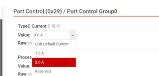

    当 DUT 由适配器供电(TPS25730)时、TPS25751将处于仅供电方情况、同时支持 PD 和非 PD。  非 PD 意味着仅限 Type-C、远端仍在 CC 线路上呈现 Rd 终端。  可以在 GUI 中定义默认合约支持:5V、3A、5V、1.5A、5V 默认值。

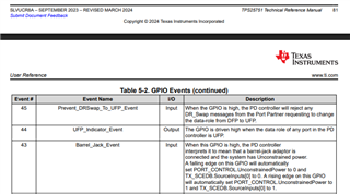

    因此、我必须将 EEPROM 的 LDO_3V3更改为 VIN_3V3。  [/报价]
    我最近了解到、这是没有必要的。  有一个事件可用于执行相同的功能。
    遗憾的是、TPS25751的最新 TRM 并未包含此内容。  请允许我在几天内测试和确认操作。

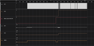

    我使用跳线将 EVM 上的 VIN_3V3与配置为 Barrel_Jack_Event 的 GPIO1连接起来。
    在施加 VIN_3V3之前、PD 控制器在电池无电模式下运行、远端为电源。  施加 VIN_3V3后、会执行电源角色交换、TPS25751 EVM 现在是电源。  这是 CC 流量的解码。
    这是我使用的工程文件。
