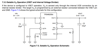

如以下详细信息所示、根据 R2选择、它支持分立和固定 VOUT 电压。
该器件是否支持 动态和连续 VOUT 与 VSET? 我是否可以直接使用可变电压或通过电阻器偏置来偏置 VSET 节点?
Sanjay

    感谢您的回答。 但我 知道基于 DAC 的设计、这不是我在这里提出的问题。
    TPSM82902数据表部分 7.3.3 可选 Vo 运行  - 它表示只有一个电阻器 R2的固定和离散输出配置。 我想知道的是-
    1.  如果我添加可变电阻器而不是 R2 ,该部件是否支持动态和连续 VOUT ?
    2.我可以使用 DAC 输出并直接连接到 FB 来控制直流/直流模块的输出吗? 如果不是-
      a.是否可以仅偏置 R2、并通过 直接连接到 R2 GND 节点来控制直流/直流模块的输出来使用 DAC 输出。
    我希望我在这里清楚地回答我的问题。
    Sanjay
    1.   如果我添加可变电阻器而不是 R2、该部件是否支持动态和连续 VOUT?
    没有、仅在启动时。
    2. 我是否可以使用 DAC 输出并直接连接到 FB 来控制直流/直流模块的输出? 如果不是-
      a.我是否可以仅偏置 R2并通过 直接连接到 R2 GND 节点来控制直流/直流模块的输出来使用 DAC 输出。
    我不知道有任何这样的配置。 我想确认这一点的最佳方法是使用 PSpice 模型进行仿真。

    Gautam,
    谢谢。 这意味着、我不能使用 R2作为可变电阻器来更改输出。
    您能否仅通过设计或测试进行检查并确认此特定配置是否受支持? 无需进行仿真。
    Sanjay
    您能否直接通过设计或测试进行检查并确认是否支持此特定配置? 无需进行仿真。
    [/报价]
    无法实现。 这两种选项都不可能。 唯一的选项如应用手册中所述: 如何设计可变输出降压稳压器
    Gautam
