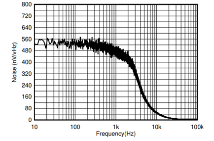

在寻找3、3V 基准电压时、我将 REF34xxREF34-Q1REF4132的数据表进行了比较。 我注意到大多数性能数据都是 完全相同 都有介绍。
例如、噪声性能:
左侧显示了 10Hz 至10kHz 的噪声性能、右侧显示了0.1Hz 至10Hz 的噪声。 这三个数据表都提供了这些数字。 假设两个器件的噪声规格相同。
也就是说、我很难转换和关联 中给出的噪声规格 ppm  转换。 下面是数据表中的值、通过示例计算了3.3V 基准电压。
EN (p-p)低频噪声(0.1Hz 至10Hz):
  • REF4132:15 ppmp-p
  • REF3433: 5 UVP-p/V、 即3.3 * 5 UVP-p = 16.5 UVP-p
如何将 ppmp-p 转换 为 UVP-p
EN 输出电压噪声密度@ 1kHz:
  • REF3433:0.25ppm/sqrt (Hz)
  • 从上图中读取的噪声性能:480nV/Vsqrt (Hz)、即3.3 * 480nV/sqrt (Hz)= 1.6 uV/sqrt (Hz)
如何将 ppm/sqrt (Hz)转换为 UV/sqrt (Hz)?
提前非常感谢。
Dan

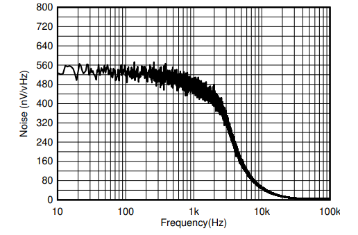

    这是一个典型图、单位为 nV/sqrt (Hz)、因此根据上图不需要进行转换。
    对于电气特性表中提供了随输出电压而调整的值的规格、我可以执行以下操作:
    0.25ppm/sqrt (µV µV)* 3.3V = 0.25 (μ Vpp/V)/sqrt (Hz)* 3.3V = 0.825 μ A/sqrt (Hz)
    杰克逊
    感谢 Jackson Wightman的即时答复和您的解释。
    澄清 ppm 噪声系数随输出电压而变化很有帮助。 我现在了解到  ppmp-p = UVP-p/V 和 ppm/sqrt (Hz)= UV/(V*sqrt (Hz))
    关于典型噪声系数:
    我 将噪声单位误解为 nV/( V.  * sqrt (Hz))、我不知道为什么。 Face palm 可能是因为根号几乎无法识别。
