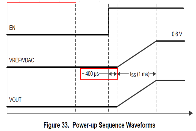

根据 第7.3.2节 和 图33 (上电序列波形)、
当 EN 引脚电压上升至高于使能阈值电压(通常为1.4V)时、控制器进入其启动序列。
然后、控制器使用第一个400 μs 来校准连接到 RF 引脚的开关频率设置电阻、并将开关频率代码存储在内部寄存器中。

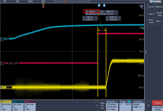

然而、在我们的测试期间、我们观察到从 EN 激活到 VOUT 输出启动的总时间始终测得为 1.129ms、
・数据表
您能否确认以下几点?
・从 EN 激活到启动 VOUT 输出的总时间为1.129ms 是否可以接受?
・这方面是否有更详细的文档、延迟时间的最大值是400us 吗?
