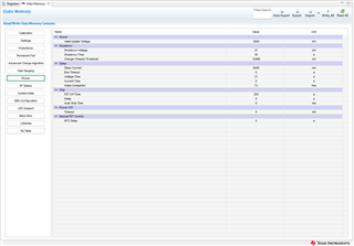

我正在使用视差中的电阻器以$S 配置起诉一个电芯模拟器。 正在读取所有值。 但我似乎不明白为什么电压变化较小。
使用 直流电源 I A、为 EVM 提供14.4V 的电压电源。 根据该读数、电池读数应为3600mV、因此我正在读取全部4节电池的值为1300mV。
    您好、Manan、
    这可能是需要在 BQstudio 中更新的校准问题、也可能是电源问题。
    谢谢您、
    Alan
    您能解释一下必须进行哪些配置更改吗? 我尝试查看这里的变化,我无法 识别任何东西。
    我正在使用电池仿真器、它使用具有4芯串联配置的电阻器和直流电源(16V、1.6A)

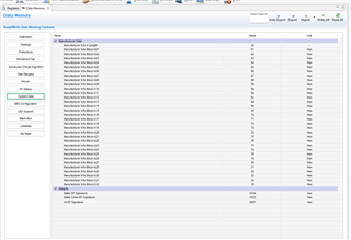

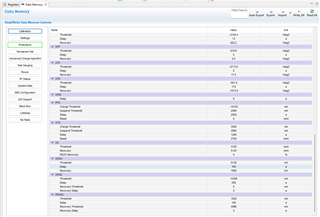

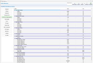

    我还随附了其他有关数据存储选项卡的屏幕截图:

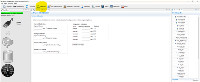

    您好、Manan、
    当我提到"校准"时、我指的是下面所示的校准选项卡
    我正在使用采用具有4S 配置和直流电源(16V、1.6A)的电阻器的电芯仿真器
