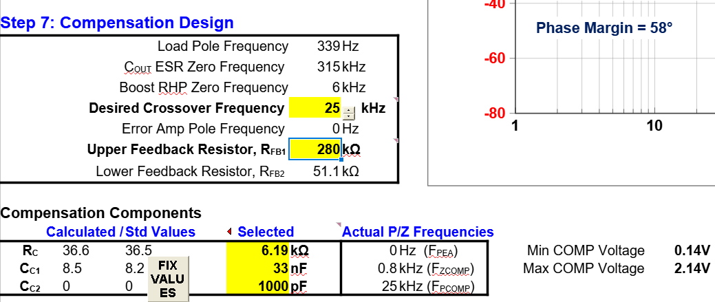

    您好、Stefan:
    参考我的论坛帖子: e2e.ti.com/.../lm5176-wind-turbine-schematic-and-application-review
    我根据您的建议开始重新设计电路板。 我还再次参观了补偿设计。
    建议将交叉频率设置为开关频率或 ZRHP 的1/10。 (我所需的开关频率为250kHz)
    我也观看了您链接的视频。 在视频中、建议开关频率介于1/10和1/5之间。
    但是、当我将数字插入设计计算器时、任何高于1/10 fSW 的值都会在计算器中为我提供 CC2电容额定值为零的值。
    有什么问题吗?
    尊敬的 Stephen:
    您是否可以共享快速入门计算器 Excel 文件-这样可以更轻松地检查和查看。
     Stefan
    e2e.ti.com/.../LM5176-Buck_2D00_Boost-Quickstart-Tool-_2800_With-input-values-set-for-E2E-Forum-Post_2900_.xlsm
    请参阅我之前的回复、其中包含 Excel 文件。
    计算器中以红色突出显示了最小输入电压和 UVLO 电压、但我打算使用偏置功能。
    感谢您发送编修。
    尊敬的 Stephen:
    总结一下:
    交叉频率 fc 应该是这两种情况下的较低值或至少是较低值:
    f_sw 的1/5 优于 f_sw 的1/10
    - f_RHPZ 的1/3优于 f_RHPZ 的1/5
    因此、对于您的条件、它应该较低或至少2kHz
    注意:不知道您按钮的原因
     Stefan
