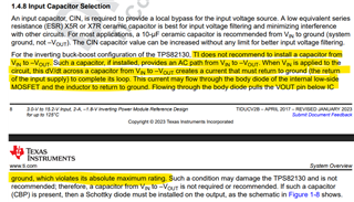

我的客户正在根据应用手册"布置反相降压/升压转换器以助力成功"设计反相降压/升压电路。
https://www.ti.com/lit/ta / ssztau6/ssztau6.pdf
问题1.
我的客户正在考虑在 VIN 和 VOUT 之间添加电容器(CIO)。 (红色图纸)
他认为 CIO 可以 更大限度地减小 开关电流环路面积。 (蓝色图纸)
这个理论是正确的吗?
问题2.
客户 是否应该在 VIN 和 VOUT 之间安装电容?
客户发现 TIDA-01405不建议在 VIN 和 VOUT 之间添加电容。
https://www.ti.com/lit/ug/tiducv2b/tiducv2b.pdf
但是、一些应用手册建议在 VIN 和-VIN 之间使用电容器 VOUT
https://www.ti.com/lit/an/snva856b/snva856b.pdf
Kee Kuhara.
    尊敬的 Kei:
    是的、如果您有钻头、请安装盖子、且圈面积很小。  谢谢。
    David。
    你好、戴维-桑、
     VIN 和 VOUT 之间的电容是否会成为热环路?
    一些应用手册不建议安装此盖子。
    Kee Kuhara.
    尊敬的 Kei:
    这是正确的、是的。  不知道您在上面报价的 TPS 设备,但对于我们所有的控制器,强烈建议,谢谢。
    David。
