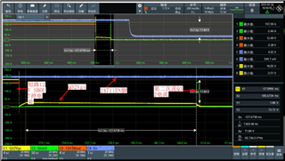

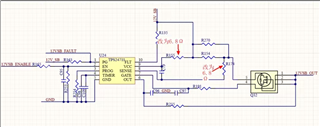

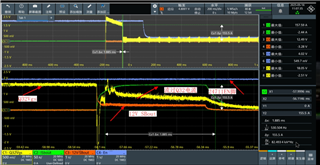

TPS24711的栅极引脚配备了外部 MOS。 MOS 的 S 端子对应于12V 输出。 现在、我将12V 输出短路。 输出功率丢失后、栅极引脚的电平约为2V、并持续130ms。 然后再次出现大电流、输出电压上升一点点、然后下降。
    感谢您的联系。  这是预期行为。 请参阅以下输出短路响应。
