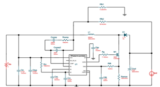

我为 nixie 创建了一个经典的升压、第一个版本的性能很差、我也重新设计了它、并放置了更大的 MOSFET 和更大的电感器:
以尽可能短的方式重新路由接地:
输入电压:12~19,输出电压120-200V, 50 -80mA ,主 MOSFET :
STB33N60M2、MOSFET、600V、26A、190W、100mOm: https://www.st.com/en/power-transistors/stb33n60m2.html
工作频率78KHz
但现在它只能在没有负载的情况下工作,与2.5-3W laod 它停止工作,仍然重新启动

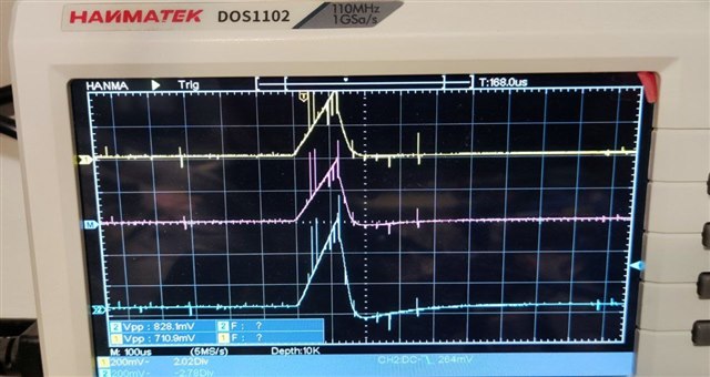

这是电流检测电压:
这是电源 VCC 上的电压:

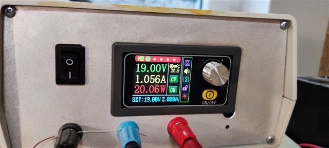

但我连接了20uF C8、并在 C8上直接添加680uF 电容

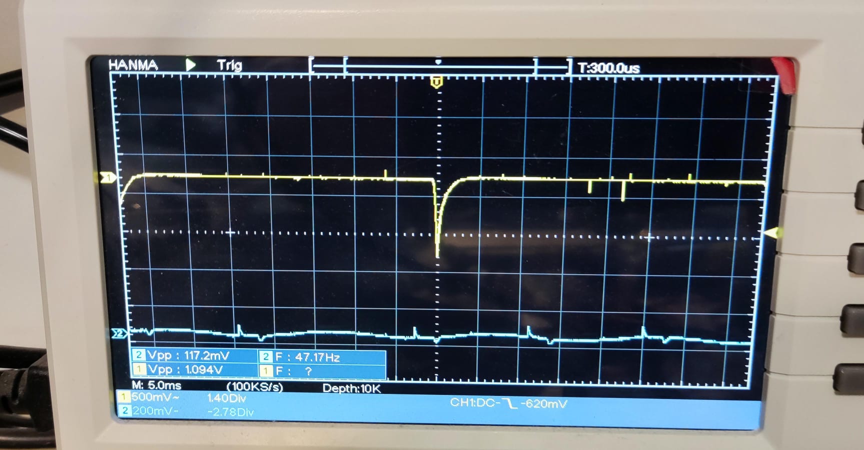

这就是它在 MOSFET 栅极上的观察方式:
这是来源:

    我尝试使用两个示波器通道来测量电流、以计算真实差值、但得到几乎相同的结果:
    使用这个短脉冲时、升压从没有任何负载的情况下开始、在几秒钟内、脉冲将变得更短和更弱、在1-2秒后、我设置了电压
    在2.5W 负载下、它不会启动并保持在"脉冲"模式下、现在仅为 Rsense 25mOm、或者我尝试将其完全短接、但行为仍然相同Disappointedμ s

    好的、我尝试再次修复它、但仍然没有运气
    如上所述,如果没有 LOAT 它启动非常慢,很多关闭的周期,如上所述,几秒钟后关闭将会更短和更短,它开始...只有在4-6秒后,它开始正常工作,没有负载
    是的、超过0.5V 的尖峰将直接在 TPS 引脚7 - ISNS、所有 Rsense 等上进行测量。GND 引脚"固定"在背面 GND 平面、过孔~20、这几个 uOhm 电阻和几 nH 的电感
    我无法辩驳,什么是错误的 PCB 设计,从源极的 MOSFET 到阻尼器的路径是2mm,从感应到接地的 IC - 4-5mm,频率仅78KHz .. 我在 Rsense 两根导线上焊接直立,并使用示波器探针直接在这两根导线上测量电压...如果我只是为了测试将 Rsence 短接至零-我有相同的行为->板上有一些其他问题,但我不知道什么,为什么它是如此糟糕..
    否、无法测量线圈电流
    这就是我测量引脚7上的电压、接地弹簧直接 Rsense 上的电压和引脚7上 RC 连接上的尖峰的方法
    这是结果

    它看起来像一个问题,这种情况下 Rsense 上的电容器约为400pf ,现在我从12v 得到更多一点,约5.6W (消耗功率)作为限制,这个信号它直接在 Rsense 的低侧和引脚7之间...非常高的频脉冲重置电流限制
    在这个原理图: neonkev.com/.../
    电容器设置为2200pF! 我会尝试更多,从1000到2200pF ..  器件

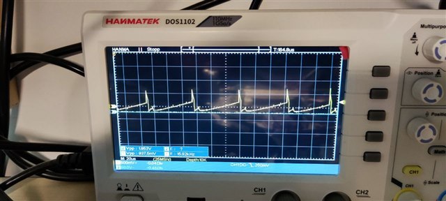

    ISIN 引脚信号:
      不再是狂野和疯狂的摇摆

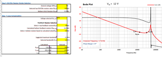

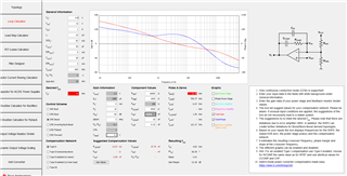

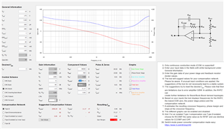

    我不能真正相信这个工具的价值...
    如果我的分频器为94k/400 (相对高电流) 、则表明我不现实的2M Rcomp、11nF Ccomp 和零 Cff
    如果我专门为 TI 页面的此 TPS40210使用 Excel、则建议值与 116K/470nF /86pf 完全不同
    使用此值、它完全不稳定、只有5W 负载和野生蜂鸣
    对于我的分频器940k/4 - 1M/47n/10pF -完全不稳定、负载仅为4W、调节至250k/100N/100pF -负载超过15W、但检测
    WEBENCH、还有一堆值、同样完全不同... :
    从另外两个包含就绪原理图的来源、我还有另外两组值、已经有所不同
    什么是真正的源头? 如何为我的案例计算实际值?

    您好 I R、
    我很遗憾地听说、每个计算器都会给出不同的结果、并且建议的值似乎都不起作用。
    我倾向于推荐功率级设计器、因为此工具附带了说明计算工作原理的应用手册、因此可以手动仔细检查计算结果。 ( /cfs-file/__key/communityserver-discussions-components-files/196/Loop-stablity-application-note.pdf )
    如果计算不起作用、最好的解决方案是通过基准测试建立补偿。
    常用的方法是从非常慢的补偿开始、例如在 COMP 引脚上只连接一个1nF 的电容器。
    然后、通过添加 R 和 C 分量来添加额外的极点/零点、测量波特稳定性并形成波特曲线。
    Niklas
