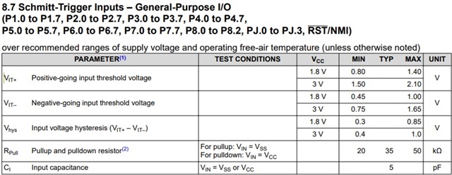

大家好、团队
Q1将 TEST/SBWTCK 引脚用作 JTAG 引脚时、高电平阈值和低电平阈值分别是什么? 我查看了数据表、但找不到任何提及这一点的地方。
Q2当使用 PJ.0/TDO、PJ.1/TDI/TCLK、PJ.2/TMS、PJ.3/TCK 和 RST/NMI/SBWTDIO 引脚作为 JTAG 引脚时、它们是否用作施密特触发输入?
如果没有、请告诉我高电平阈值和低电平阈值、就像 TEST/SBWTCK 引脚一样。
    您好、
    我尝试在内部数据库中找到 RST 和 TEST pin、但没有找到任何内容。 因此、我 怀疑 RST/TEST 和  PJ.0/TDO、PJ.1/TDI/TCLK、PJ.2/TMS、PJ.3/TCK 都用作 施密特触发输入并遵循其说明。
