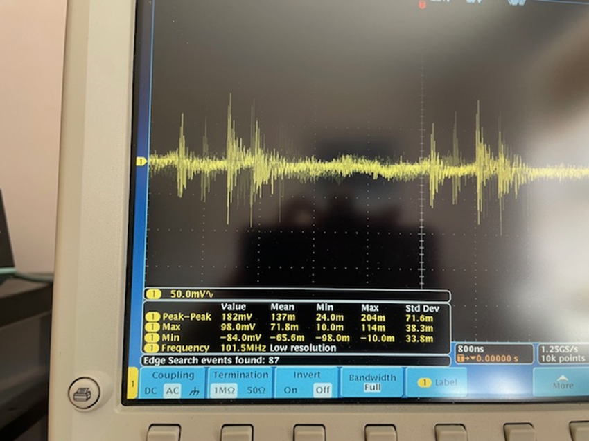

我正在使用 lm117生成2V 电源轨、但其输出包含大量交流噪声、如下所示:
阻抗
我在输入和输出端添加了220uF 电容器以及在 ADJ 引脚上添加了10uF 旁路电容器、但输出噪声非常高、如上所示:影响是负载周围的去耦电容器会变热、因为负载周围的去耦电容器的 ESR 受到2V 直流电源轨上波动的影响。
上述噪声幅度是否符合预期、如何降低?
谢谢你
    您好、Rajan、
    上面示波器屏幕截图中显示的噪声是极高的频率(I count 7个周期为1ns、即7GHz)-远远超出 LM117可以有效对其进行滤波的带宽。 在给定相关频率的情况下、我怀疑环境噪声会耦合到测量设置中。 示波器接地削波中较大的环路区域很容易耦合中的外部噪声。
    如果噪声不是测量伪影、我建议添加额外的具有极高自谐振频率的小型去耦电容器(1nF 左右)、使其尽可能靠近高频噪声源。
    关于电容器温度升高、我认为此处看到的纹波不太可能导致电容器显著发热。 陶瓷电容器破裂可能无法实现低电阻短路、从而显著增加其功率耗散、但这不是与频率相关的行为。
    Alex Davis
    您好 Alex、
    我使用了一个非常高规格的8GHz 示波器和一个9GHz 探头、后者直接焊接在输出陶瓷电容器上、即没有很大的环路面积!
    当陶瓷电容器的内部 ESR 收到过大的交流纹波电流时、陶瓷电容器会发热:如果 LM117被禁用、则仅当 LM117正常工作时、电容器才会发热。 这意味着稳压器的纹波会影响 ESR。

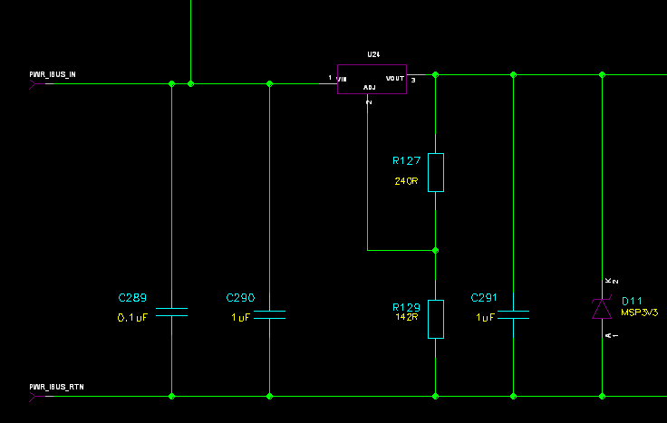

    鉴于我在下面的原理图中使用的电容器值以及我在输入和输出中添加的220uFs、LM117是否存在任何变化可能不稳定、因此不会稳定到稳定的直流值? 如何查看?
    谢谢、此致、
    Rajan

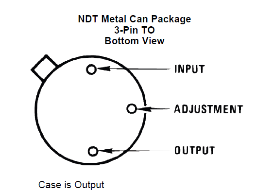

    我建议保持稳定性的另一个原因是 LM117非常热、即使其负载电流在300mA 附近、我已经烧过几次了!
    我使用的是以下软件包:

    Alex、
    我使用500 MHz Tektronix 示波器重复测量、结果不同:交流和直流耦合图如下所示:
    你有什么评论?
    Rajan。
    您好、Rajan、
    您所描述的探测方法是合理的-看起来图像没有连接、但其中一个电容器上的焊接连接实际上会尽可能减小环路面积。
    能否测量 LM117的输入电流? 您在此应用中的输入电压是多少?
    假设输入电压为5V 且负载电流为300mA、LM117中的功耗为900mW。 NDT 封装 的 RθJA 为186°C/W、因此900mW 的 功率会产生192°C 结温(假设采用25°C 环境温度、没有散热器)。 这远高于最高结温、可能会导致器件进入热关断状态。
    从输出纹波测量来看、至少乍一看、这似乎不是 LM117的稳定性问题。 LM117等器件的带宽应在1100kHz 至100kHz 范围内、我预计稳定性问题会在该频带中表现为振荡或振铃。 最新示波器捕获中的10MHz +音调远远超出了该范围。
    电容器可能会由于纹波而自发热、但此处看到的纹波看起来太小、无法产生明显的发热。 我为 GRM153B30J104ME15 1µF、6.3V 陶瓷电容器拉取了一个 Murata 仿真模型、并进行了一些快速仿真。
    我在上面的捕获中看到的最大峰峰值摆幅为~200mVpp 或~71mVrms。 GRM153的 ESR 中的峰值功耗 在大约11MHz 时约为250mW。 但是、假设存在连续200mVpp 音调。
    使用第一次示波器采集时较为保守的100mVpp 连续振幅、11MHz 时的功率耗散降至最大约60mW。 假设电容保持恒定、ESR 的增加将降低该功率耗散。
    如果在运行过程中只有一个或两个电容器过热、我仍然会怀疑电容器本身会受到机械损坏。 破裂的陶瓷电容器往往会导致低电阻故障、这会增加 LDO 的电流消耗、并导致 LDO 和电容器发热增加。
    Alex Davis
    LM117的输入电压为+5V、这意味着 PD = 3 * 0.3 = 0.9W、该值处于规格范围内、但正如您所说、在环境温度下需要一个散热器才能可靠运行。 我注意到您关于电容器破裂的评论、但在两个硬件版本上观察到相同的发热。
    最大值 采用 NDT CAN 封装的 LM117的额定功率为2W?
    Rajan
    你能推荐一个小散热器,我可以连接到 lm117 CAN 封装请?
    您好、Rajan、
    最大功率耗散 取决于热阻和环境温度、以免超过150°C 的最大建议结温。
    假设设定25°C 环境温度并选择120°C 结温以提供足够的裕量、则从结温到环境空气的热阻需要为(120°C - 25°C)/(0.9W)= 105°C/W。 LM117至 CAN 封装的结至外壳热阻为21°C/W、因此您需要一个热阻为84°C/W 或更低的散热器。

    感谢您为 lm117推荐散热器,您还能为 lm317推荐散热器吗?
    我已从电路板上移除电解电容器、因为它们具有较大的 ESR、会增加纹波。
    Rajan。
    您好、Rajan、
    您正在使用哪种 LM317封装?
    我建议更换  电路板右侧的热点电容器-因为它会导致电容过热、而不是交流功率耗散。
    Alex Davis
    当 lm117禁用时、盖子不会发光、只有在激活时、哪种类型的盖子表明盖子没有损坏-您认为什么?
    lm317采用 NDE0003B 引线式封装
