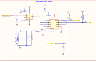

您好:
我们将 TPS3851H33EDRBR 用作看门狗 IC。 请在下面找到相关的原理图。 我们的 MR 引脚处的电压为1.22V、但数据表提到 MR 在内部上拉至 VDD。 我还在将 MR 引脚与外部电路隔离后检查了该引脚上的电压、但电压相同、为1.22V。 我们的 VDD 为3.3V。 您能解释一下为什么我们可以得到1.22V 电压吗?
    您好:
    当 MR 被拉至低电平时、器件是否按预期运行?
    杰克逊
    您好:
    是的。 当 MR 被拉至低电平时、器件按预期运行。 但是、如果根据数据表、MR 在内部上拉至 VDD、而我们的 VDD 为3.3V、那么 MR 引脚上的电压应该是3.3V、对吧?
    我们正在研究这个问题、并将在下周提供更多信息。 感谢您的耐心。
    您好:
    深入进行器件设计后、MR 引脚上的~1.2V 没有问题。 这是正常运行、我预计器件不会出现与 MR 引脚电压~1.2V 相关的问题。 目前正在审核数据表、我们将在适当的情况下进行更改。 感谢您发送编修。我们会重新检视您的建议。
