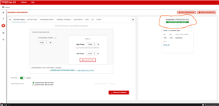

     在使用 TPS257XX-Q1-GUI 工具时、我确实选择了 TPS25762C-Q1。 它可以在右上角看到。

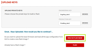

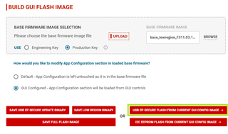

    我想知道我使用配置工具的方式是否有问题。
    以下是我执行的步骤:
    您知道什么原因会导致此问题吗?
    Jonas Löhrer ć
    Jonas,
    您的流程看起来一切都是正确的。  首次通过 USB 端点更新之前、板载 EEPROM 包含具有相同密钥的有效映像是一种依赖关系。  您能否确认该模块提供大于5V 的 PD 合同?  这将指示有效映像。
    如果没有有效的映像、请先通过 I2C 对 EEPROM 进行编程。  后续尝试通过 USB 端点进行刷写应该不会有问题。
