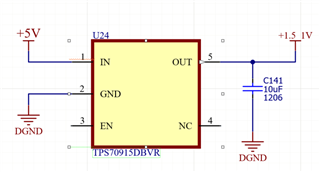

在这里、我们使用 TI TPS70915DBVR 线性稳压器来获得固定的1.5V 电压、它为电流传感器 LKSR 15-NP 提供基准电压。 但是、我们观察到以下情况。
  1.  当 TI TPS70915DBVR 的输出未连接到电流传感器 LKSR 15-NP 的基准引脚时、TI TPS70915DBVR 可以从5V 输入成功提供1.5V 电压。 只要我们将 TI TPS70915DBVR 的输出连接到电流传感器以提供参考电压、TI TPS70915DBVR 的输出就 会从1.5V 更改为2.5V。下面是 TI TPS70915DBVR 原理图的屏幕截图。 我们还尝试了 TI TPS70915DBVR 输出的不同电容值(1uF 至10uF)、但是我们观察到了相同的问题。 建议电容器容值为2.2 μ F。 此外、使用接头时、TI TPS70915DBVR 的输出直接应用于电流传感器基准引脚。 TI TPS70915DBVR 和电流传感器之间不涉及其他元件。 我们观察到新组装的3块电路板也存在同样的问题、这证明 IC 可能不会损坏。 如果可能、请提供一些见解来解决此问题。
    尊敬的 Pranoy:
    查看 LSKR 15-NP 的数据表、似乎存在2.5V 的内部基准电压。 若要将该基准驱动至较低的电压、您的外部基准源需要能够灌入电流、而 LDO 通常无法灌入电流。
    一种选择是在基准引脚与接地之间添加一个750Ω 或更小的电阻器。 750Ω 电阻器将在1.5V 下灌入2mA 电流、超过 LSKR 内部基准能够提供的1.5mA 电流。 然后、TPS70915应能够提供额外电流、以正确地将基准引脚调节到1.5V。
    Alex Davis
    这一建议解决了这个问题。 谢谢。
