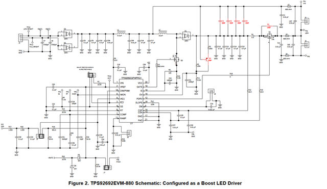

您好的团队、
该升压 LED 驱动器内的过流检测、
请告诉我在 CSP-CSN 中作为电压施加过流后、FAULT 引脚变为低电平有效所需的时间。
谢谢。

    尊敬的 Kaz:
    我使用了 TPS92692EVM-880 并触发了过流事件。 请查看以下原理图:
    LED 过流阈值设置为1.24A、nFLT 引脚连接到 SS 引脚、因此器件在触发故障时关断。 请在下面找到过流事件的波形:
    CH1:VSW、CH2:nFLT、CH3:电感器电流、CH4:LED 电流
    请告诉我我如何能进一步帮助您。
    Daniel

    尊敬的 Kaz:
    在1.24A 处超过了阈值、当转换器关闭时、CH4上的尖峰很小。 此检测时间是稳定的、但是、不同器件之间始终存在一些标称变化。
    如波形中所示、故障情况发生时会立即触发 nFLT。 此安全功能旨在保护 LED
    Daniel

    尊敬的 Kaz:
    我们无法提供数据表中未提供的有关 IC 内部设计的任何信息、因为这是严格保护的 IP。 您可以在我提供的图片中看到、nFLT 引脚几乎瞬时反应、尤其是相对于电感器斜升速率。 此外、输出电容器将承受大部分浪涌电流、而不是承受 LED。
    Daniel
