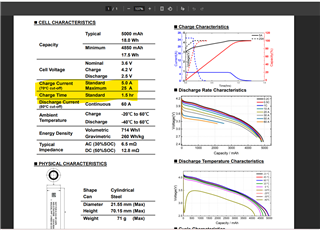

我有一个6S2P INR21700-P50B 电池。 RSOC 在放电时下降得太快、在充电期间需要大量时间才能增长。
在记录此放电之前、我已收到 GCPRB 的数据。
e2e.ti.com/.../Gauge-after-temp.gg.csve2e.ti.com/.../New-Prog.log

    左小建QWER 说:
    放电时 RSOC 下降得太快
    -你在做测试的温度是多少? 通常、如果在低温下执行这些测试、则由于电池化学成分、容量会下降。
    左小建QWER 说:
    放电、在充电过程中需要大量时间来增长。
    -标准充电时间为1.5小时,取决于您的充电阈值
    谢谢您、
    Alan
    您好:
    放电位于23°C 的温度室。
    在充电后、每个电芯3.1V 前便不会增加。 但在每个电芯2.7V 到每个电芯3.1V 之间、这是容量的很大差异。
    你好、Micou、
    充电速度问题取决于您的电源。
    谢谢您、
    Alan
