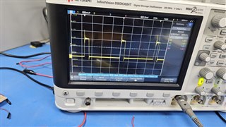

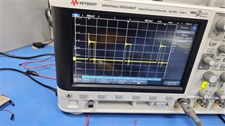

我为12V 至1.2V 20A 负载设计了一个直流/直流转换器。 问题是、当我只使用大约2A 的0.5欧姆负载时可以正常工作、但当我将负载增加到0.25欧姆时、就会直接关闭。
我移除了 ILIM 电阻器并且它是 OC、但仍然无法达到超过2A! 我使用 PSpice 对设计进行了仿真、感觉不错。 我附上了 Excel 工作表计算器以供您参考
e2e.ti.com/.../0815.TPS543B20_5F00_TPS543C20A_5F00_TPS543C20_5F00_Calculator.xlsx
    加载时的开关波形不是很好、占空比不断变化、这就是重叠的原因。 占空比会增加和减少
    通常、占空比问题与稳定性或斜坡选择有关。 请尝试减小斜坡电阻器、或请分享完整原理图以及电容器器件详细信息(包括 ESR 和降额)

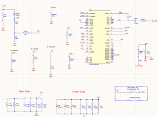

    这是原理图。 我在输出和输入中添加了更多的电容器、但仍然没有添加。 奇怪的是、当负载电流超过2A 时、它不会开启。 或者、当我从0.5欧姆变为0.25欧姆时、它会关断并保持关断状态、而不会导通!

    您好:
    您能否确认在电路板上使用的电感器? Excel 工具列出了1uH 电感器、但原理图列出了330nH 电感器。
    5VIN 成功工作而12Vin 无法正常工作的原因是、随着 VIN 的增加、跨导会成比例增加。 这会导致更高的环路增益、并可能导致不稳定问题。
    假设该问题与稳定性有关、减小斜坡电容器、增加开关频率、增加电感器或这些因素的某种组合将有所帮助。
    在12Vin 时比5VIN 更有效的另一个潜在问题是连接到反馈的 SW 或 VIN 耦合。 通过在开关平面和反馈路径之间设置适当的屏蔽 GND 层来防止这种情况发生。 如果上述建议(先降低斜坡、然后增加 fsw、然后增加电感器)不起作用、您可以在此处附加您的布局以进行 审查

    感谢您的答复。 我在那里使用了一个0.33uH 电感器。 当我移除 R29和 R30时、它会起作用。

    我对反馈和稳定性进行了一些调整、没有任何反应! 我将频率从500kHz 增加到1MHz、这样可以正常工作。 由于损耗和热量的原因、我不想增加开关频率! 希望它能够在较低的开关频率下工作
    只是为了确保我们位于此处的同一个页面上:我们 尝试解决的问题是器件在负载下发生故障?
    由于它在更高的开关频率下工作、因此我们可能会排除 SW 耦合。
    为了真正评估稳定性(包括 ESR 和降额)、我需要输出电容器的器件型号、没有这些器件型号、我只能提供估算值
    除了共享电容器器件型号、您还可以尝试组合使用121k Ω 斜坡和0.47uH 电感器(此条件下的最大建议电感)
