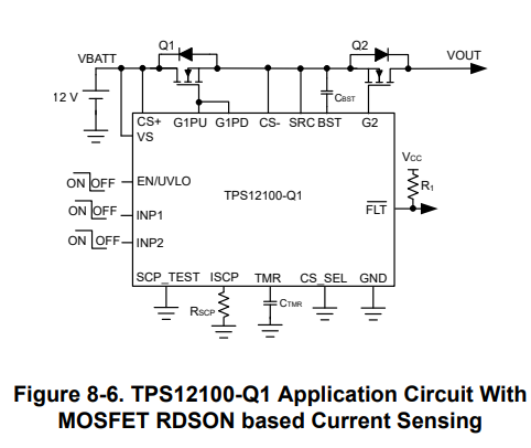

TPS1212-Q1的电流检测是否可以基于 MOSFET RDSON (如 TPS1210-Q1)?
Ryker
    您好、Ryker、
    否、TP1212器件仅支持高侧检测。
    TPS1200、TPS1210和 TPS1213可用于 VDS 检测。
    谢谢您、
    Sarah
