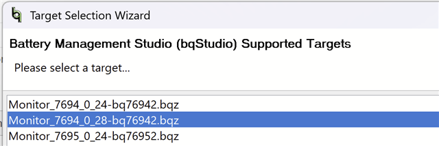

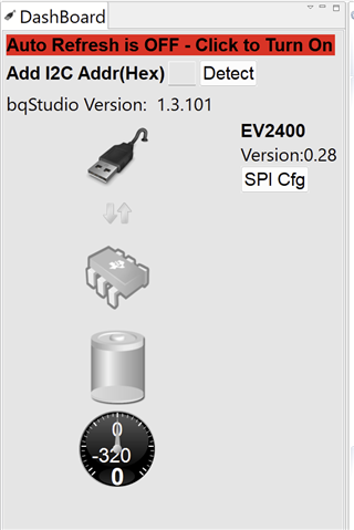

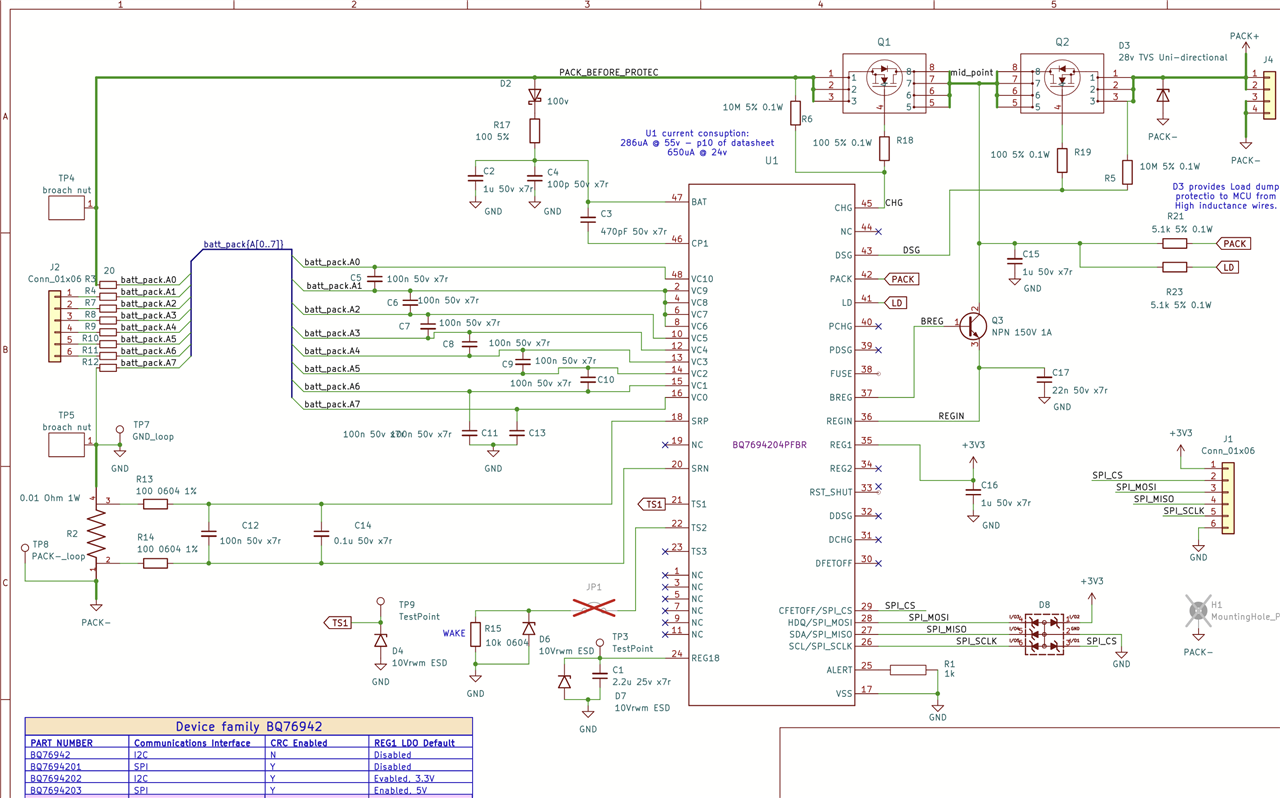

我在对 BQ7694204PFBR 芯片进行编程时遇到了重大问题、这是在定制 PCB 上内置 CRC 的 SPI 型号。 我最近购买了 EV2400、因为我觉得这是因为我缺乏编程技能、但我的问题仍然存在。 你可以看看吗?
Reg1的3V3 Out 正在工作。

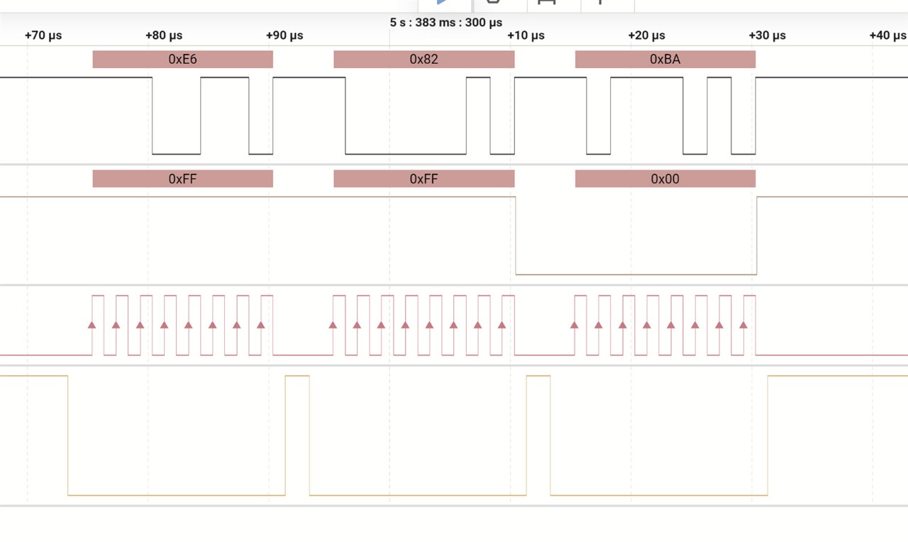

使用我自己的代码的逻辑监控器时、我从 MISO 得到的最佳结果是0x00。
使用评估板 EV2400
EV2400自2025年24月05日 起已更新。 使用 BQstudio 时、它不会自动注册芯片、如果我手动选择 BQ 芯片、仍然没有成功、收到的错误消息是"无器件唤醒"。 该测试同时使用"电池组"和"GND"、因为我想知道问题是否源于两个接地位置。
