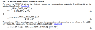

我正在尝试使用我的自定义配置来了解 PKTH_DAC 和 TOFF_DAC 寄存器的计算。 PKTH_DAC 值控制峰值电流、但什么参数将由 TOFF_DAC 控制?
问题1:
在数据表的第9.2.1节-设计要求部分下、给定的计算介绍了电感器的选择以及 PKTH_DAC 和 TOFF DAC 的寄存器计算。
使用相同参数(Vin = 48、VLed = 9、开关频率= 550KHz、Iripple = 12.5%、L = 67.68uf 或68uH)时、但 ILED 电流(ILED=1安培)不同、必须更改哪个寄存器值?
我认为只需要更改 PKTH_DAC 值。 如果我错了,请向我解释。
您能否提供 ILED = 1A 时 PKTH_DAC 和 TOFF_DAC 的计算??
问题2:
我的 Vin = 48V 至58V
VOUT = 8V 至40V、
ILED = 100mA 至2A、
Iripple = ILED 的10%
频率为400kHz、
当 Iout = 1A 且 Vout 可以在8V 至40V 之间时、我如何计算 LEDPKTH_DAC 和 TOFF_DAC… ?? 您能提供一些计算吗?
    尊敬的 Parth:
    TOFF_DAC 寄存器根据第8.3.1.3.1节中的公式设置相对于负载电压的关断时间
    可以修改 PKTH_DAC 以略微调整输出电流、但不建议通过修改 PKTH_DAC 来设计系统输出电流。 TI 建议使用最大 PKTH_DAC 设置设计系统、因为这将提供最佳的精度和性能。
    请记住、检测电阻的大小基于峰值电流来确定、电感器的大小基于纹波电流来确定。 当硬件元件针对实际输出电流进行设计时、电路将具有出色的性能。
