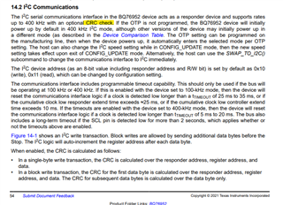

我们目前正在为我们的应用评估 BQ41Z90、并想确认 I2C 接口是否支持任何类型的 CRC 或校验和机制来确保数据完整性(例如 SMBus 中使用的 PEC)。
BQ76952具有用于 I2C 通信的 CRC 机制、可供参考、如所附的屏幕截图所示。
BQ41Z90在 I2C 模式下工作时是否支持类似的功能?
