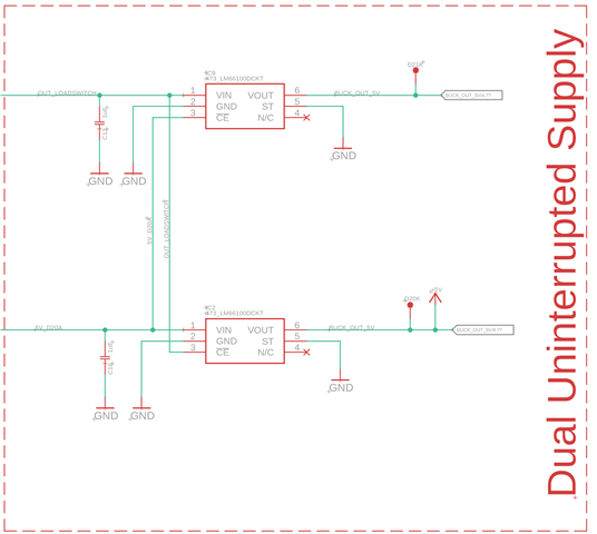

尊敬的 TI 团队:
如需获取有关 PCB 上两个电源 ORing 的建议、请点击此处。
我们当前的设计涉及使用单节18650锂离子电池为器件供电。 监控器 IC 会监控电池电压、如果该电压降至3.47V 以下、则会激活降压/升压电源模块(TPS83100)。 该模块将电压升至5V、并且此输出与直接电池输出共用一条布线、最终馈电至3.3V LDO。
总结了电源转换:
  1. 当电池电压介于4.2V 和3.47V 之间时:禁用降压/升压模块(0V 输出)、电池电压直接为 LDO 供电。
  2. 当电池电压 介于3.47V 至3V 之间时:启用降压/升压模块(5V 输出)、应该为 LDO 供电、而不是直接的电池电压。
我们正在考虑使用两个 LM66100理想二极管 IC 来对这两个电源(直接电池或降压/升压输出)进行或运算、并防止出现任何反向电流。 为了便于您审查、我随附了一个原理图、其中说明了 LM66100的预期连接配置。
或者、我们注意到 TI 提供了 LM66200、这是一款双输入理想二极管 IC。 您能否建议在我们的特定应用中使用 LM66200而不是 LM66100?

    尊敬的 Faris:
    LM66200可能是一种更好的单芯片解决方案。
