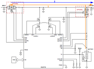

尊敬的 TI 团队
1.电源路径可以自动切换,无需 I2C 控制?
2.如果输入开关在启动时需要使用电池为输入端供电,然后为系统端提供输入电源,这种方法是否可行?

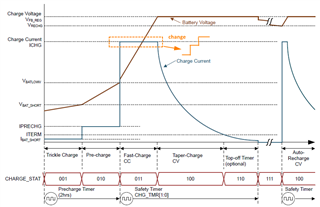

3.可以通过软件调节 CC 电流吗? 例如:CC 电流是否可以1A、2A 和3A 的阶跃调节? 如果是、应如何加以控制?

    是的、CC 电流可通过 I2C 命令进行调节。 您可以通过 ICHG 寄存器控制充电电流。

    电源路径开关设计可以首先使用电池为输入端和 SYS 端子(环路1)供电、然后当输入电源>电池电压时、电池开关将闭合、输入将供电。 这种方法是否可行? 如果是、应该如何设计?
    是否可以通过软件来调节 CC 电流(充电电流 ICHG)以更改充电电流? 例如:CC 电流是1A、2A、3A 分步充电、而不是单电流充电? 如果是、应如何加以控制?

    电源路径开关设计可首先使用电池为输入端子和 SYS 端子(环路1)供电、然后在输入电源>电池电压时输入将供电、电池开关将闭合。 这种方法是否可行? 如果是、应如何设计?
    是的、这是可以实现的。 BQ25750默认情况下将以这种方式运行。
    有关电源路径切换的常见问题解答、请访问 e2e.ti.com/.../faq-bq25750-what-do-i-need-to-know-about-the-bq25750-power-path-switchover
    是否可以通过软件调整 CC 电流(充电电流 ICHG)来更改充电电流? 例如:CC 电流是1A、2A、3A 分步充电、而不是单电流充电? 如果是、应如何控制?
    是的、CC 电流、可通过软件 Reg0x02进行调整。 CC 电流可以通过50mA 的位步长在400mA 至20000mA 之间进行调节。 CC 电流可由 I2C 或硬件电阻器控制。
    如果这样回答了您的问题、请告诉我。
