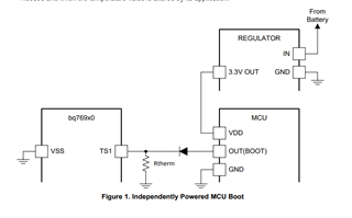

您好专家、
我想实现运输模式功能。 进入运输模式时 、BQ76907将处于 SHUTDOWN 状态。 那么、如何在没有任何外部开关或信号的情况下实现唤醒功能呢?
可以使用负载感应吗? 例如下面的原理图。 LD 信号用于中断 MCU 将 MCU 从 SHUTDOWN 状态唤醒、然后在 TS1引脚上唤醒 MCU OUT 电压(TS 电压唤醒) ? 它会起作用吗? 有其他方式吗? 是否有应用手册?

    你好、Terry
    抱歉、混淆了、我只是使用其他应用手册中的图像来说明概念。 我想使用  BQ76907、其 TS 引脚可从关断状态唤醒。 IDEA 是检测 PACK+和 PACK-上的负载连接、并将  BQ76907 从关断状态唤醒。 由于我使用电池供电 的 MCU、因此我想使用应用手册 SLUA769中所示的多个 MOSFET 和二极管(图4和5)。
    如果您能根据自己的经验分享其他方式、我将不胜感激。

    尊敬的 Tirthraj:
    感谢您的澄清。  很遗憾、我们没有关于 BQ76907唤醒方案的新应用手册、但它与 BQ769x0相当相似、因此您参考的应用手册可能是我们目前拥有的最好文档。
    提到要在负载连接时唤醒、您意味着 PACK+和 PACK-通常开路、而不是充电器?
    您在上面描述的内容似乎是合理的。  如果没有负载、则 PACK-被二极管保持在相当低的水平、而对 GND 的电阻为20M。  然后、如果连接了负载、PACK-上拉、这导致 LD 被 Q32拉至低电平以唤醒 MCU。  那么、只要 MCU 能够输出足够高的电压来唤醒 TS 上的器件、这似乎没问题。  请注意、如果连接了负载但不希望 FET 导通、则会有微小的涓流电流通过 D10持续流向 VSS。  但是、这可能足够低、不会让您感到担忧。

    尊敬的 Tirthraj:
    我没有立即建议将该案例与您的上述案例结合使用。  当未连接负载时、上述解决方案会使 PACK-轻轻稳定至~0V (相对于电池包)。  因此 PACK+/-具有其两端的电池电压。
    假设该电压为20V。  如果您随后连接了一个同样输出20V 电压的充电器、那么它不会改变我们连接的任何电路中的任何电压。  如果您假设充电器电压始终高于电池包电压的某个水平(假设电池包未充满电)、则当 FET 关断并连接了充电器时、PACK-端子将被驱动到 AFE GND 电平以下。  可能可以启动一些电路、使用这些电路来检测充电器、并提醒 MCU 唤醒 AFE。

    您好 Tirthraj、
    我相信  第4节从外部信号引导  BQ769x0引导开关替代方案中 介绍了如何使用充电器执行您的要求、也可以同样适用于 BQ76907。
