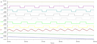

我正在研究使用 UCC28950的相移全桥转换器拓扑。 我已阅读"slua560d"文档并使用了"sluc222e" Excel。 当我使用 TINA 对值进行仿真时、输出电压会降低、该值不等于我的目标。 我正在发送 TINA 和 Excel 文件。 如何解决这个问题。 我还发送了有问题的图形。
我需要在270V 输入电压(1kW)条件下提供28V 输出电压。
此致。

    您好:
    如果您的输出电压下降且未调节至您的电压、则表示您的设计中有一些不正确或行为不正常。
    当您使用 Excel 工具选择组件时、您需要在计算值的+/- 5%范围内选择组件。 建议您检查原理图与 Excel 工具、以确保一切都处于这些建议值范围内。
    以及可能导致设计无法调节的情况。
    1. 变压器匝数比不正确
    2. LS 可能太大
    3. 电流检测/电流互感器设置不正确
    4. 反馈电路设置不正确
    一旦您验证了所有内容都正确无误。  我会像常规电源那样对其进行故障排除。  我首先在仿真中评估变压器两端的电压、CS、电压放大器输出和输出电压。  这将帮助您确定导致输出电压无法调节的原因。  一旦您确定将更容易修复您的仿真。

    通过阅读应用手册逐一计算所有内容后、我使用 Excel 文件进行了验证。 根据变压器漏电流、无需将 Ls 设为1.1uH 和漏电流、但根据我的计算、如果 Ls 为3.9uH、则 Lpk TOTAL 就足够了。 当我放置一个大于该值的 Ls 时、就会发生与应该发生的情况完全相反的情况、而我的输出电压会增加。 我更改了您网站上的就绪文件中的所有内容的值、根本没有更改电路。 我尝试了您之前所说的所有更改、但这些更改不起作用、您会看到所有值​​都与 Excel 兼容
    此外、当我增加变压器漏电流(约20uH)时、电压电平会增加、但变压器的漏电感为1.1uH、现已准备就绪。

    这是令人费解的。  电路中的某些元件行为不正确。
    您应该研究电压放大器输出、CS 和变压器输入、变压器输出电压和输出电压、以尝试找出在仿真中没有调节输出电压的原因。
    如果您的输出电压较低、则电压放大器输出应具有要求最大占空比很高的特性。  您的设计中有某种因素会阻止 COMP 引脚变为高电平或输出电压升高。  研究推荐的探测点应有助于确定电路中的问题。
