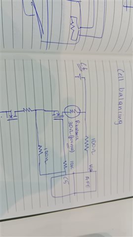

尊敬的团队:
我使用 BQ76952 IC 作为模拟前端 IC。 我想问一下电池平衡侧的平衡电阻器。 数据表中提到、在内部电芯均衡情况下、最大均衡电流限制为100mA。 如果 id 想提高、我需要一个由 AFE 支持的外部 MOSFET 电阻电路。 我认为均衡电流是通过差分电压/平衡电阻器计算的、例如(Vc14 - Vc13)/Rbalancing = Isbalancing。 所以,如果我想更高,我是正确的取消平衡? 如果我可以在平衡时增大电流、那么建议的值是多少、例如外部平衡是否存在限制? 理论上我可以选择300mA 甚至是500mA 的平衡吗? 如果是、那么需要注意什么? 这会以任何方式影响 IC 吗? bq76952 IC 的外部侧均衡电流是否有实际最大限制?
我计划添加一个串联电阻(100 Ω)来限制通过 AFE 的电流平衡、因为我希望几乎所有的电芯均衡电流都流经外部电路。
我连接了一个考虑实现的基准电路。 请您确认是否有效?
