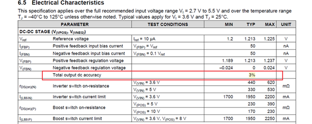

尊敬的专家:
祝你度过美好的一天! 我有疑问需要您的专业支持:
如何计算总输出直流精度=3%?
它只与器件有关系、与反馈电阻没有关系、对吧?
Leo Ma
    嗨、Leo、
    IC 的 FB 调节精度为~2%、考虑到客户使用1%电阻器、总精度为~3%。 希望这有所帮助。
    BR
    Patrick
