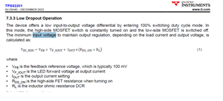

对于 TPS92201、这是否会取代2.5V 的 Vin 最小值?
    您好、
    该公式定义了目标 Vout 的最小输入电压、在 Vin=2.5V 时可使用该公式计算最大 Vout。
    如果我们正确选择输出电压和电流、是否可以使 VIN 低于2.5V?
    您好、
    否、如果 Vin 低于2.5V、器件可能无法运行
