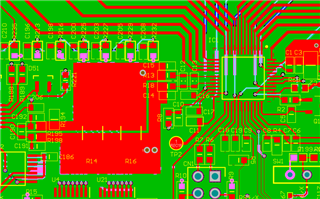

    此外、我们还认为该问题可能与有关 PCB 布局 。 我附上了3D 和2D 布局图像供您参考。
    您能否查看并分享您的建议?

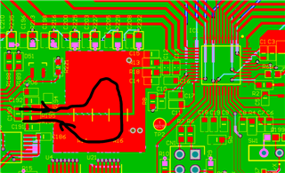

    我必须说您的布局很差。 我假设您的电阻器尺寸为0603。 然后、分流器周围的覆铜只有4mm x 4mm 的有效冷却面积。 只有顶层铜吗? 我在上面没有看到任何过孔。
    电流是否如下所示? 如果是这样、您会在开始和结束时使用非常薄的铜。
    此外、建议对 SRP/SRN 接线进行开尔文连接。
    这里的虚线是什么? 是铜吗?
    由此、我们怀疑电流在两端之间流动 SRN 和 SRP 、这可能会导致加热问题。
    由于 SRN 和 SRP 是高阻抗电压测量引脚、因此不会有电流流入。

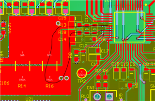

    我们隔离 BQ76952、使用了同一个 PCB 进行了新的测试。 我们如下图所示连接了 IC、并且仅通过分流电阻器传递电压。 我们观察到电阻器显著升温。
    您提到:
    "我想说您的布局不佳。 我假设您的电阻器尺寸为0603。 然后、分流器周围的覆铜只有4mm x 4mm 的有效冷却面积。 只有顶层铜吗? 我看不到上面有任何过孔。"

    电流如下所示:
    关于您的最后一个问题:
    "这里的虚线是什么? 是铜缆吗?"
    不、这只是一个 Keepout 可防止 BQ76952附近出现覆铜。

    当前流程如下:
    这不是充电电流路径。 它是 BQ76952电流 ADC 电压测量环路。
    您能帮助估算本例中所需分流电阻的最佳数量和尺寸吗?
    如前所述、 BVT-M-R001-1.0是一款1M Ω、6W 分流电阻器、在施加25A 最大电流时、其上的功率损耗将为25^2 * 1M Ω= 0.625W。 此分流电阻器可在系统中使用、但需要修改布局。 可以参考 TIDA-010247布局。 您可以在 TI.com 上找到它。

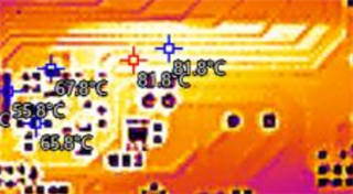

    我们已经提供了热像图。 分流电阻器不是唯一的热量源;BQ76952的16节电芯轨道和 CP 引脚也会快速升温、达到高达100 °C 的温度 。
    我附上了热像图、以突出显示测试过程中观察到的关键热点。

    在我的 PC 上看不到视频。 该区域似乎被背面的部件加热。 是否有充电/放电 FET?
    我看到您提到过16芯片有一个0.5mm 的引线。 是连接到 BQ Cell16和 BAT 引脚的布线。 如果是、则0.5mm/20mil 可以正常。 您应记住、不应将此布线用作放电电流路径。 通常、电池正极端子上有两条单独的迹线、一条用于为 BQ 供电、另一条是用于充电/放电的电源迹线。
