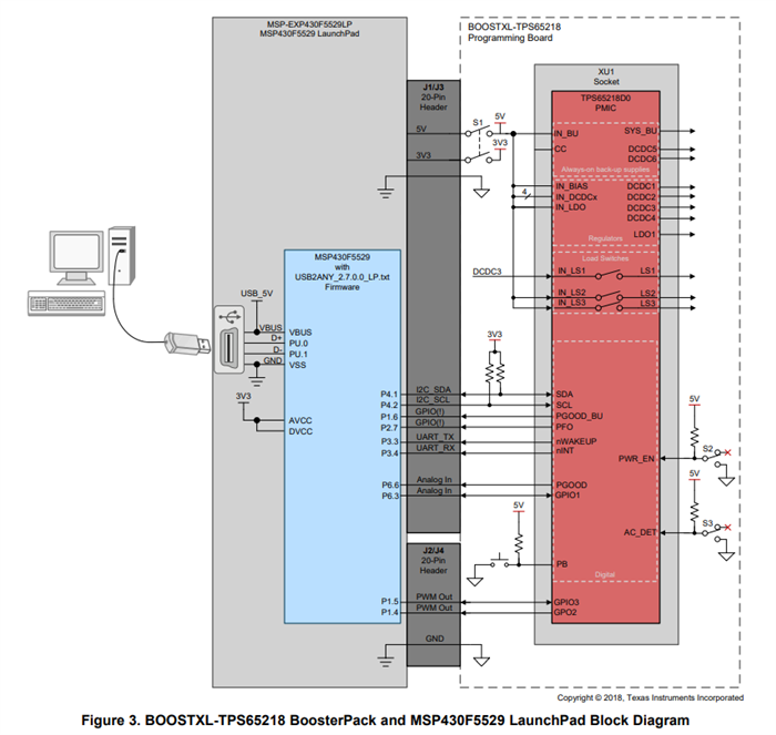

我正在开发一个为 Zynq 7000系列 FPGA 供电的设计。 根据我的理解、TPS6521815适用于此用例。
有人能告诉我、我需要使用什么评估硬件来分别在插座和电路板的电路中对其进行编程吗?
BOOSTXL-TPS65218似乎可以用于单独编程;正确吗? EVM 用户指南是指采用 QFP 和 QFN 封装的 TPS65218D0。 BOOSTXL 可以与 TPS85218的任一封装配合使用 15 ? 此外、文档还提到需要 MSP-EXP430F5529LP 与 IPG-UI GUI 连接。
如果我想在电路中对 TPS6521815进行编程、可以使用 USB2ANY 提供论坛帖子。 这是唯一需要的硬件吗? 是否可以改用 MSP-EXP430F5529LP?
从本质上讲、我想问这三个器件(或其他器件)中的哪一个允许在两种情况下对 PMIC 进行编程。 他们的任何文档都是从2018年发布的、因此我可以看到新器件也取代了它们。
或者、是否为该设计推荐了不同的 PMIC?

    若要使用插座进行编程:
    Unknown 说:
    似乎可以使用 BOOSTXL-TPS65218对其进行单独编程;这样是否正确?
    是的、BOOSTXL-TPS65218电路板可用于支持 TPS65218 15
    显而易见、TPS6521815RSLR 和 TPS6521815RSLT 都 是同一器件、采用相同的封装 VQFN (RSL) | 48引脚。 唯一的区别在于包装数量。
     BOOSTXL-TPS65218 EVM  板用于支持整个 TPS65218x 系列、包括 TPS65218D0和 TPS6521815
    TPS6521815是用户可编程选项、它更适合您的用例。
    Unknown 说:
    此外、文档中还提到需要 MSP-EXP430F5529LP 与 IPG-UI GUI
    连接
    是的、 两者可兼得 MSP-EXP430F5529 LaunchPad 板   使用这种方法对器件进行编程需要 BOOSTXL-TPS65218 EVM。
    BOOSTXL-TPS65218需要连接 到 MSP-EXP430F5529 LaunchPad 板顶部。
    用于电路内/板载编程:
    建议使用上述插座板+ IPGUI 方法进行非板载编程、但可以进行板载编程。
    对器件重新编程的最低要求是 I2C 通信且 VIN_BIAS > 4.5V。
    PMIC 必须处于活动模式才能进行编程。
    如果使用您自己的 GUI 方法通过 I2C 进行通信、请注意对器件进行编程所需的解锁密码步骤、如 BOOSTXL 用户指南中所述。
    IPG-UI 会自动执行密码解锁步骤、从而简化此过程、总体而言、 更轻松地配置寄存器。
    IPG-UI 与 MSP430 LaunchPad 和 USB2ANY 兼容、这些器件也使用 MSP430。
    这可以通过将 MSP430 LaunchPad 单独连接到电路板来实现、只要它遵循与插座板类似的连接即可:
    正如您提到的、其他论坛文章提到的 USB2ANY 也可以实现、 与 TPS65218EVM 类似、您需要一些10引脚接头来连接电路板和 USB2ANY 模块。

    感谢您的解释。 我有几个后续问题。
    在电路中进行编程时、您所发布的图中的所有连接都是使用 IPG-UI 和 MSP430F5529 Launchpad 所必需的:
    P4.1   I2C_SDA          <-> SDA
    P4.2   I2C_SCL                  -> SCL
    P1.6   GPIO (!)           <-- PGOOD_BU
    P2.7   GPIO (!)           <-- PFO
    P3.2   UART_TX         <- nWAKEUP
    P3.3   UART_RX         <-- nINT
    P6.6   模拟输入         <-- PGOOD
    P6.3   模拟输入         <--> GPIO1
    P1.5   PWM 输出         <--> GPIO3
    P1.4   PWM 输出         <-- GPO2
    以及一个共享接地端?
    除 I2C 之外的其他引脚在做什么:GPIO、UART、模拟、PWM 输出?
    并且我可以正确地看到 MSP430F5529没有上拉 I2C 线吗?

    您好:
    感谢您澄清 TPS65023的功能。 我认为 TPS6521815将是这项工作的更好选择。
    由于 BOOSTXL-I2C 为 I2C 线路提供了上拉电阻、因此我计划在电路板上拉它们、以便对电路内 TPS6521815进行编程。
    我期待了解编程它所需的引脚。
    尊敬的 C:
    感谢您的耐心、
    我在我这边做了一些测试并确认了这一点  3.3V、5V、GND、SCL 和 SDA 是连接到 IPG-UI 并对 TPS6521815器件进行编程所需的最少引脚连接。
