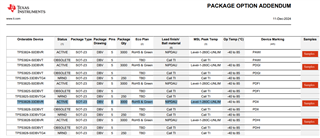

我收到了  20250326002.1。我感兴趣的是 TPS3828-33DBVR。 质量报告显示认证是在 MSL1 260C 中完成的、但我找不到。
您是否会与我们分享 MSL1 260C?

    数据表第24页规定  TPS3828-33DBVR 的 MSL 峰值温度额定值为 1-260C-Unlim。 这是符合 JEDEC 工业标准分级的湿敏等级额定值和峰值焊接温度:
    有关这些等级的更多信息、请访问: https://www.ti.com/lit/an/spraby1a/spraby1a.pdf

    PCN 20250326002包含鉴定结果、并 指明  TPS3828-33DBVR 符合 MSL1 260C 标准。 您还在寻找其他哪些详细信息?

    MSL1 260C 不是工厂、它是 湿度/回流灵敏度分类
