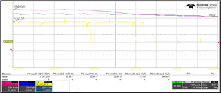

您好:
我们使用的是 UCC25800B-Q1、它根据数据表禁用了 OCP1。 但我们在 FLT 引脚上看到故障代码 OCP1消息。 请检查下面的波形。 RA 和 Rb 为18k 和15k 1%。
    我之前只见过这篇 文章、您可以参阅 此处的 E2E 帖子。 我还就该主题与系统工程师进行了详细对话、结论是 UCC25800B 无法看到 OCP1故障。 客户被要求提交可疑的 FA IC、但未记录跟进。
    总之、没有已知问题、UCC25800B 会发生 OCP1故障(OCP1禁用)。 连接的波形看起来确实像 OCP1故障、但 N_LLC_FLT 信号也有相当多的噪声耦合到信号上、即使在故障代码启动之前也是如此。
    在尝试更换 IC 并验证 UCC25800B 是正确的器件后、我只能建议与您的 TI TSR/FAE 配合使用并返回 FA 故障分析并申请我们在故障器件上运行 ATE?
    Steve
