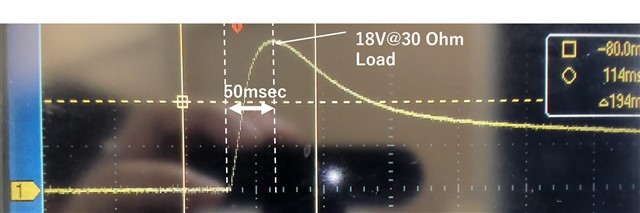

我将 TPS26630用于48V、3A 应用。

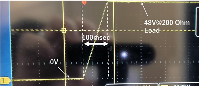

在输出电流较低(负载电阻> 200 Ω)的情况下、TPS26630输出48V 电压、获得的 IMON 值正确。
但是、我将输出负载更改为30 Ω(等于1.6A 输出电流)、输出波形显示最大值为18V、然后输出关闭。
负载仅为电阻器、未连接大电容。

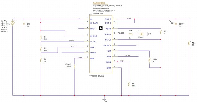

此外、我尝试使用实际安装的电路进行仿真、结果显示输出为48V、负载为20 Ω。

负载为200欧姆时测得的输出电压。
 负载为30欧姆时测得的输出电压
测量电路的原理图。
    抱歉、48V 输出和 GND 之间存在1020uF 的电容。
    我在48V 输入连接后尝试连接负载。
    然后、获得1.5A 电流。
