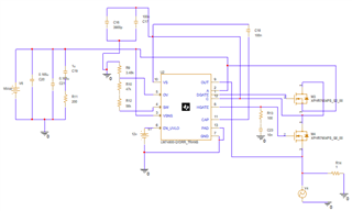

我正在仿真 LM74800、以评估其在反向电流条件下的行为。
为了重现这种情况、我使用了 PWL 电流源作为负载、将负电流注入回。 不过、我已经观察到、在使用 PWL 源端时、MOSFET 的行为似乎不切实际、我知道这可能是由于收敛或建模限制造成的。
您能指导我如何在这种情况下准确地模拟反向电流行为?

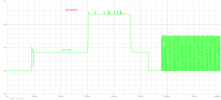

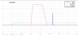

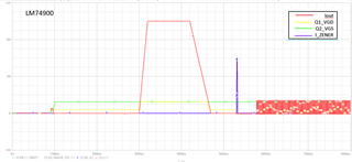

    我使用脉冲电流来观察负电流条件下的行为。
    &我观察到、当我使用 LM74900时、Q1 V_GD 波动、而当我使用 LM74800时、它在相同的负载下工作正常。
    你好、Sushma、
    LM74800和 LM74900中 Q1_VGD (黄色)的响应类似。您能解释一下吗?
    但需要注意的是、预计栅极电压会随着负载的增加而增加。
    Shiven Dhir
    尊敬的 Shiven:
    是的、随着负载的增加栅极电压是可以的。
    但 LM74900中的波动不清楚、为了清晰起见、我仅附加 VGD 波形
    你好、Sushma、
    您正在使用哪个软件?
    Shiven Dhir
    我使用的是 PSpice
    你好、Sushma、
    这是 LM74900-Q1上 PSpice 建模中的干扰。 请忽略它。
