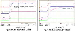

您能否解释一下或者发送一个图表来说明栅极电压的具体行为取决于 N-FET 通道的 VDS 电压?
我在新设计中使用该器件- 8节电池的电池充电板。 每个电池都具有该理想二极管、N-FET 连接到其输出电压轨上、用于在 V-BAT 与系统电压之间进行隔离。
我已经注意到、当8节电池中只有一节电池使用12V 电压、另一节电池大约使用10V 电压时、理想二极管会阻止其他电池向系统提供电流。 在这种情况下、栅极电压变得非常高-> 22V。 另一方面、当其他电池的电压变高且 V-ANODE 与 V-CATHODE 之差变小时、我看到栅极电压会大幅下降。
你能解释为什么会发生这种情况 吗?
Ohad

    栅极电压是流经 FET 的负载电流的函数。
    因此、当连接多个电池时、负载电流会共享、并且流经每个 FET 的电流会降低。 这会导致栅极电压降低。

    1.在哪里可以看到一个图形描述栅极电压与电流高达17A 电流的关系?
    2.我知道 LM74704-Q1为 N-FET 生成栅极电压的方式、该电压高于阳极(源极)电压、通过使用电荷泵来实现。 流经外部 N-FET 的电流增加如何导致 LM74704-Q1电荷泵产生更高的栅极电压?

    当电流为17A 时、FET 的电阻需要为20mV/17A = 1.1m Ω。 如果 FET 能够支持这种电阻、它将在 VGS 下驱动、使 Rds 为1.1m Ω。 否则、FET 将得到完全增强、在尽可能低的 RDS 下工作、并将连接到电荷泵。

    该控制器的主要动机是在 FET 上保持20mV 的稳压电压。 这称为线性稳压方案。
    理想二极管可以支持17A 电流并调节栅极电压、使 VSD 在每次负载电流下为20mV。
    一旦 FET 在调节期间达到其 Rds_on、GATE 将跟随电荷泵电压
    所选的 FET 可由控制器驱动。

    当17A 应该通过 N-FET (SIRA06DDP-T1-UE3)时、我在我的设置上测量了连接到 LM74704-Q1理想二极管的 N-FET Vds 和 Vgs、我发现 Vds=32mv、而 Vgs-12.3V。 考虑到17A、这意味着 R-DS 此处为32mv/17A=1.88mOHM。
    对于 LM74704-Q1来说、这种工作方式是否合适且合法?

    根据数据表中的图、FET 工作正常。
    当 VGS = 10V+时、Rds_on 约为1.8m Ω。

    您仍然没有回答我、关于17A 电流情况下它是32mv、而不是20mV 这一事实、您声称此控制器的主要动机是保持20mV 的稳定电压。   控制器保持32mv (而非20mV)的稳定电压是否正常?
    Ohad
    您好 Ohad、
    控制器只能在一定程度上保持20mV 的下降。
    在17A 负载下、为了保持20mV 的压降、所需的 Rds_on 为0.85m Ω(17A/20mV)、而我们只有1.88m Ω 可与配合使用。
    一旦实现 Rds_on、器件便无法进一步调节、并会继续在完全增强模式下驱动 FET。
    因此、32mV (1.88x17A)完全正常。
