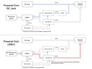

能否在 EEPROM 中设置以下配置?
  • 该装置具有两个电源输入:直流输入和 USB-C
  • 当存在直流 IN 输入时、USB-C 用作5V/3A 拉电流(不灌电流)。
  • 当输入端没有直流时、USB-C 充当20V/3A 受电方(不是供电方)。
  • 受电时、USB-C 不会接受来自低于20V/3A 的供电方的供电(电源路径保持关闭)

    方框图如下所示
    彩色路径表示活动、灰色路径表示非活动。
    该图的上方类型是直流插孔供电、而 USB-C 执行5V/3A 拉电流操作。
    该图的下侧是直流插孔未通电且 USB-C 执行20V/3A 受电操作时的情况。
    它将在基本灌电流模式下待机、并在直流插孔供电时切换到供电操作。
    操作期间不执行翻滚交换。
    Ryu。
    您好、Ryu、
    系统中是否有 EC 或 I2C 主机? TPS25751自身无法根据直流插孔的存在来设置其电源角色。 EC 需要监控连接状态、并在"仅受电"或"仅供电"配置中对 PD 控制器进行编程。

    您好、Chris、
    我们希望通过预写入 EEPROM、然后在启动时写入器件来实现这一点。
    这是否意味着这是不可行的?
    我想这意味着仍然需要主机。
    Ryu。
    您好、Ryu、
    正确、没有主机就无法实现这一点。 TPS25751 +预先写入的 EEPROM 无法按照您描述的方式自动更改电源角色配置。
    具体而言、仅凭 TPS25751无法了解何时进入特定状态并修改电源角色。
