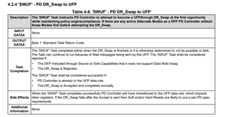

    我还可以判断在 PBMe 之后我不执行 GO2P 任务、因为我在 PD 控制器上激活了安全模式(ADCINx 引脚连接到 GND)。

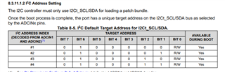

    您如何为系统供电? VIN3V3已上电、ADCIN 和 I2C 引脚已正确"通电"。 (即上拉电压有效)
    我目前正在通过 降压转换器的输出为 VIN3V3供电、该转换器还为我的 ESP32和 PCB 上的其他模块供电。 我通过100k 电阻器将 ADCIN 引脚连接到 GND、但我也可以更改此配置、将其连接到1.5V 或3.3V (ADCIN1为3.3V、ADCIN2为1.5V)。 但是、对于 I2C、我连接到 VIN3V3的同一信号、以将4.7k 的电阻器上拉到每个 SDA 和 SCL 信号。
    由于 ADC 引脚的状态、我在电源"安全模式"下具有与数据表中的解码#2相关的 I2C 地址(0x21)。

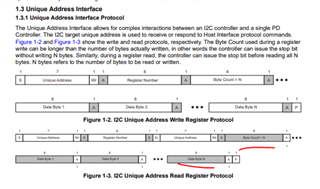

    你好、Leroy、
    通过二进制文件、您是否希望用得克萨斯为该修补程序生成的修补程序或我的项目之一来尝试?
    是的、我最初要求提供.c 补丁文件、但没有尝试。

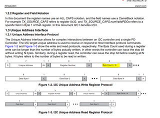

    您似乎遇到了不同的问题、但我们看到的一个常见问题是用户未正确填充 PBMs 数据有效载荷、特别是看到补丁大小字段的问题。 您的问题似乎主要是!CMD、因此让我们从这里开始吧。
    让我们先解决!CMD 问题
    如何写入 CMD 寄存器? 有效载荷看起来是什么样子的?
    以下是正确执行的 PBMs 命令的捕获、您可以将其用作参考。
    请记住、第一个有效载荷字节是"num bytes"、4CC 命令应从左到右发送。 (即、对于 PBM、首先发送 P)
    谢谢。此致、
    Chris

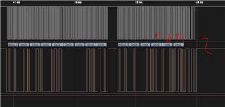

    您好 Christopher、
    我没有任何逻辑分析仪、因此我买了一个、可以看到来自 I2C 总线的逻辑信号。
    以下是在 Logic 2上运行代码时获得的有关示例的信息:
    第一种是以 ASCII 格式发送到 TPS 的数据、末尾是!CMD、后面应该是"PBMS"。 我发送你的 hexa 格式,所以你可以看到我写在器件的0x21地址的数据补丁:
    您如何写入 CMD 寄存器? 有效载荷看起来是什么样子的?
    我使用 write_i2c (PD_CTRL_ADDR、REG_CMD、DATA、length)写入 CMD 寄存器;从外部示例代码写入 I 用作 I2C 协议的参考。
    下面是一个用于发送补丁的有效载荷示例。 我 为贴片发送16个数据包突发、对于 PBMs、我发送  7个数据包突发、对于 PBMc、我发送1个数据以结束传输。
    我看不到发送到 TPS 的"PBMS"十六进制数据。 似乎我没有将 PBM 发送到组件。 我将更新此消息、让您知道我正在做什么。
    您可以在有效载荷的末尾看到编码的"!CMD"。
    我想我错过了一些东西。 在 Texas 生成的补丁中、它是否直接在选项卡中具有编码的"PBMs"?  另外、PBMs 之前发送的第一个逻辑跟踪是什么? 它不是"DATA1"、但我不知道它是什么。 如技术文档中所述、我需要发送"DATA1"、然后发送"PBMS"、我是否正确?

    您似乎错误地使用了 I2C 接口和"4CC "命令。
    TPS25751使用 SMBus、SMBus 要求您发送寄存器地址、 要写入的数据字节数(字节计数= N)、然后是数据字节。
     有关"4CC "命令的正确用法、请参阅随附的文档。 "PBMS"计为4CC 命令。
    e2e.ti.com/.../5824.Using-4CC-Commands.pdf
    应首先将"输入数据"写入数据寄存器(0x09)、然后将4CC 命令"PBMs"写入 CMD (0x08)寄存器。
    在我共享的 I2C 日志中、您可以看到首先发生的对数据寄存器的写入操作。
    在这种情况下、我们将写入寄存器0x09、写入的数据字节为0x06"、0x80是"INPUT DATAX"有效载荷的第一个字节。 捆绑包大小(字节0-3)为0x00 0x00 0x33 0x80、I2C 目标为0x35、超时值为0x31。

    关于器件 I2C 地址、对于4CC 命令和正常使用、器件 I2C 地址由 ADCIN 配置进行设置。
    我用于测试的 EVM 将器件地址设置为0x21 (索引#2)。
    0x35的地址仅用于64字节突发、由 PBMs 命令设置。 您应该能够为该地址使用所需的任何值、前提是 I2C 总线上没有其他外设已经使用该地址。
    基本上、对于 PBMx 修补过程的突发部分、您可以使用所需的任何地址、只需确保(1)在 PBM 中设置它、(2)它用于突发、(3)它不被总线上的任何其他外设使用。

    我认为正在检测到端口? 确保您正确地解释 I2C 有效载荷。 在 num 个字节中发送的第一个字节、第二个字节(0x7D)是 LSB。
    在您发送的"阅读"中:
    0x05:数量字节
    0x7D:Byte0
    0x00:字节1
    0x20:字节2
    仅供参考、从 TPS25751进行 I2C 读取时、您可能需要读取 N+1个字节、其中 N 是器件返回的数字字节作为第一个字节时要读取的寄存器大小、因此在 I2C 读取中始终会有额外的字节。
    谢谢。此致、

    我不太熟悉 USB 数据、但可能发生的情况是 USB-C 端口的数据角色会影响您的 USB 通信。
    在初始连接时、Type-C PD 端口将为电源供电方、数据 DFP 或受电方、数据 UFP。 在 Type-C 状态机中将器件配置为 DRP 模式时、PD 控制器可在初始连接时进入任一配置。 如果您希望最终成为用于数据目的的 UFP、并且最初作为供电方进行连接、则需要发起数据角色交换。
    这可以通过几种方式实现。
    1.在配置中、端口控制寄存器中有"Initiate swap to UFP"字段。 通过启用此字段、PD 控制器将自动尝试在 DFP 时切换为 UFP 数据角色。
    2.在运行时期间、您可以使用 SWUF 4CC 命令触发切换至 UFP。
    请注意、这两个命令都将在远端触发 DR_Swap 请求 如果远端不支持 DR_SWAP、它可以将其拒绝、您将保留当前的数据角色。
